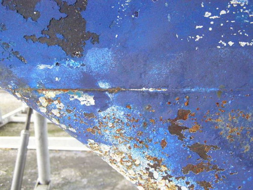

og her er så et billede af kølen.. som ikke har været på land i 2 år....

Fy for den l..., hvor når har du sidst sejlet stærkt med sådan et bjerg landskab i bunden. Når du nu får hele bunden gjort ren, og det er helt ind til glasfibren / Gelcoaten, og igen får den givet de rette lag vil du få en helt ny sejlbåd, du vil komme til at opleve det som havde du hele tiden slæbt rundt med en pøs i en line agter over og nogen så hev pøsen ind medens du sejlede der ud af.
Den smule rust du har på kølen er da ikke noget at jamre over, det er ret normalt for både med udvendig jernkøl.

Jeg må lige forsvarer mig lidt... Den var pæn "glat" indtil højtryksrenseren kom på..... men, men, men undersiden af kølen - som er så svær at få primet og bundmalet havde sin egen lille muslingefarm...
Det sorte man kan se, er det gelcoat??? Primer??? og hvordan kan man se hvad der er hvad... Det er første gang den ser så slem ud...

Umiddelbart vil jeg tro det er primer, men jeg kan jo også se at der er steder hvor højtryks spuleren ikke har fjernet malingen og det er der du bliver afsløret i sjusket arbejde. Der er ikke andet at gøre end slibe det af lag for lag.
