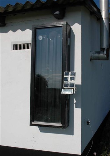

Så har jeg haft lidt tid til at rode lidt mere med projektet !
Jeg besluttede mig for at bruge en thermo rude... hvis den flækker kan den jo bare skiftes  Jeg besluttede også at montere solcellerne uden for kassen da det øger deres effektivitet med 10-15%. Jeg ville originalt bruge et større vindue, men det kunne jeg ikke lige skaffe og jeg ville også have et i plastic, for nemhedens skyld. Men det får jeg at så hvis jeg laver en 2,0 version . vis der er nogen der ligger inde med et plastic vindue som de vil hjælpes af med skal de endelig sige til !

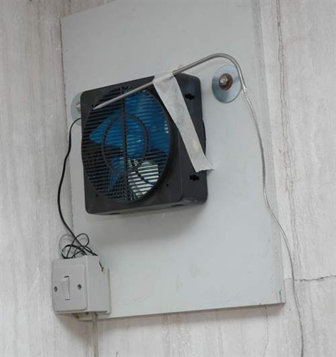

Jeg købte den før omtalte blæser, men syntes ikke helt den kørte nok, så jeg rippede et par solceller fra havelamper, så nu kører møllen også når der er overskyet, så laver den jo frisk luft selv når solen ikke er lige på ! Jeg valgte at bruge et stykke stål trapez fordi de har ca. 16 % større overflade end en flad plade. Trapex pladen har malet i mode rigtig sort .. lisom resten af kassen

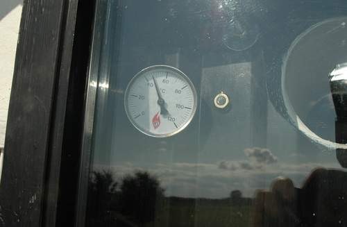

Jeg har lige installeret den her til middag, så jeg har ikke de helt sore data på hvor godt den virker, men jeg kan sige at der har været 15 grader i skyggen udenfor idag, inde i selve kassen lå den på 42-45 grader og luften der kom ind var 30-32 grader. Så hvis den på en god dag kan hæve inblæsnings temperaturen på luften med 10-15 grader vil jeg være godt tilfreds.
Jeg vil lige se hvor godt blæseren virker, hvis jeg ikke bliver helt tilfreds vil jeg rode lidt mere med den !
Jeg skal nok fortælle mere som tiden går og om den viser sit værd eller ikke.
Lige et par billeder så i kan se hvordan jeg har gjort. Håber i andre er kommet langt og også viser billeder herinde !

Hej Dangman
Tillykke med din nye erhvervelse.
Den ligner jo til forveksling, den jeg har set til salg i byggemarkedet, til gud ved hvor mange penge.
Men din gør jo lige så stor gavn. Også en god ide at flytte solcellerne væk fra absorber, da skygge ingen varme giver.
Jeg tror nu ikke dit glas vil revne. Som du har lavet det, kan fangeren jo komme af med varmen. Og får der ved en høj effektivitet.
Godt gået
