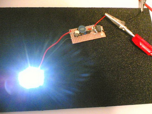

Der er også mulighed for at bruge high power dioder på et par Watt, men de skal have køling, de skal også have ca 5V.
En diode er strømstyret, det vil sige du skal bestemme strømmen der løber igenmen den. Dioder skal altid sættes i serie og ikke i parallelt for at få samme lys udbytte af dem. Hvis man sætter dioder parallelt så skal de have vær deres modstand/forsyning.
Da skal have datablad på dioderne inden du kan beregne modstande eller strømforsyninger til dem. Hvis du bruger high power dioder kan du ikke bruge modstande, der vil blive afsat alt for meget effekt i dem. En high power diode, kan klare omkring 700mA.
