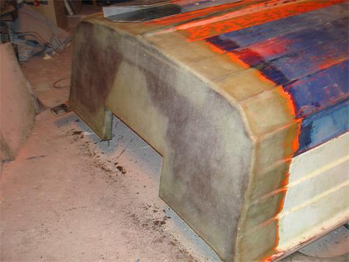

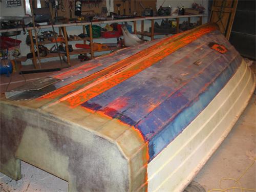

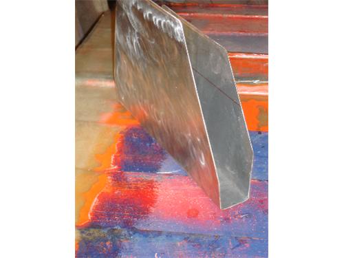

så er båden støbt i glasfiber har lagt nogen foto med ud. der kommer flere når båden bliver vendt. idag skal vi montagere en 15mm nylon liste på hele kølen. har også fået lavet et nyt motor beslag i rustfri.

Så er der chance for at du kan komme ud på vandet i år !
Citat fra Håndværkeren
ja det skulle vi mene.... måske inden for 2 til 3 uger....... kan den nye glasfiber tåle at komme i vand uden at bive malet.......??
