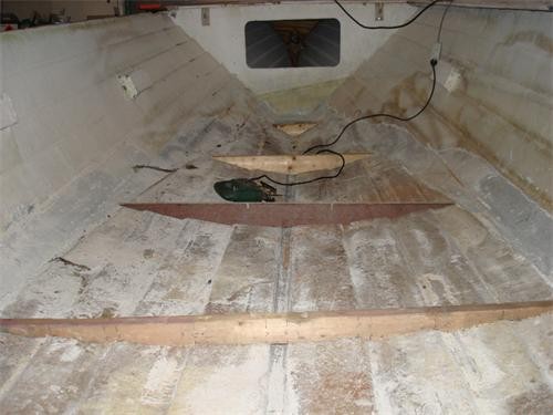

nu til et af mange spørsmål. båden har ligget udenfor i en have i nogen år og har stået under regn vand. derfor var bunden frost sprunget. men en stor hjælp fra min kære nabo to vi vores vinkelsliber og skar det øverste lag bund ud. mellem køl og bunden var der nogen råddene brædder, der på lå en alm krydsfinier plade som var meget våd og et lag glas fiber. se vedlagte foto
HVORDAN KOMMER VI VIDRE HJÆLP..................
min ide er at lave et nyt sildeben tilpasset bådens form og ligge en vandfast krydsfiner plade på. og noget glasfiber til sidst....
skal vi komme noget skum/flamingo/intet/eller andet i hulrummet ????
har læst nogen af jeres andres problemer med både og glasfiber....
i snakker om 300/450/600 grams glasfiber måtter !!!! men hvor tyk bliver det forskellige grams... og hvor tyk skal min bund være ?????
hmm men et andet problem.. nej vi har kun udfrodringer

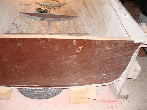

hækken var pil rådden da min kære nabo gik på den da han ville slibe den gl. glasfiber ren. så på med en skæreskive og af med den (se foto)
HVAD GØR VI NU ??
naboen og jeg har snakket om 40/50 mm vandfast krydsfiner og belægge den glasfiber ????
den skal være stærk, vi skulle gerne stå på vandski til sommer.
hvor tyk glasfiber skal der være på....
håber i kan hjælpe os.. for vi er gået lidt i stå.....

Hvis der er en østen krysfiner du bruger i bunden, skulle det ikke være nødvendigt at rive overfladen op, den er så "blød" i overfladen at polyesteren suges ned i den.
Men ellers er det rigtigt som Lynæs skriver.

det er sådanne nogen plader som men også kalder støbe plader, tror nok vi giver den med bånd pudseren korn 60... fik lavet hækken igår af 2 x 22 mm vandfast krydsfine. den virker meget stiv og hård og fik den godt tilpasset. skal igang med at lave bundstokkene idag....biggrin

Støbeplader, er det de mørkebrune ?
Så bliver din båd godt nok unødvendig tung, det er en af de ting du skal tænke over hvis du regner med at skulle trække vandski, jo tungere båd jo større motor.
V.h. Håndværkeren

ja det var sådanne en jeg havde tænkt mig at lægge i som bund..... du ville ligge en alm krydsfiner plade i ??? hvor tyk ville du mene den skulle være når jeg ligger 450 gram glas væv oven på ??

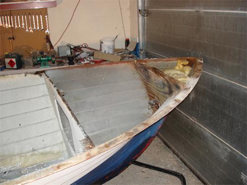

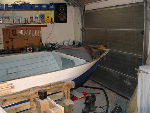

jo skal prøve at huske tage nogen billeder hen af vejen... her nogen foto fra idag den 7-1-07
er desværre ikke kommet igang med selve glasvæv arbejdet i nu. da båden skal flyttes i en anden hal hvor der er varme. så alt for arbejdet skal være klart og tilpasset inden.... rællingen røg af her til aften, bare den ene side vejede ca 15 kg pga. vand, selvom det var planen at den først skulle først laves til næste år.....rolleyes
mvh hr.ertmann
En 6 mm. vil være rigeligt, alt efter hvor meget glasfiber du lægger på. I dette tilfælde ville jeg lægge tre lag 450 g. måtte på, hvilket svare til ca. 5 mm. tykkelse når den er ordentlig rullet på.

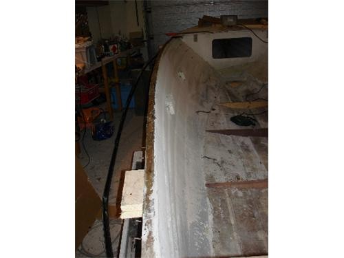

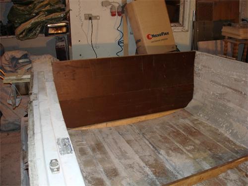

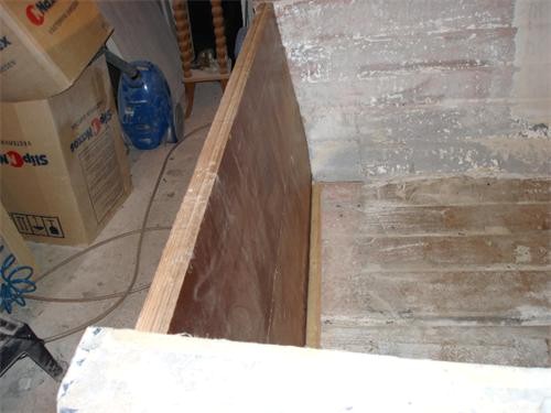

så kom der nogen foto og en del af værkstedet (Katten Garfild) så røg toppen af stævnen også........ der er ikk meget båd tilbage......

så kom der nye foto,,,,,,,,,,,,,,,,,,,,,,
Jeg kom til at tænke på om du havde overvejet at fylde hulrummet under dørken op, det ville være en god ide. Det nedsætter dandelsen af kondens vand og giver opdrift hvis du skulle være uheldig. du kan bruge skum det er godt nok ikke lige den type der bruges i byggeri men en speciel type der ikke suger vand, ligner det du har i stævnen. du kan også bruge styropor (flamingo)
