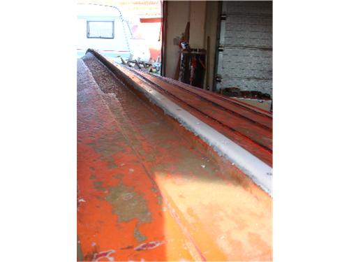

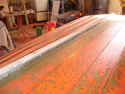

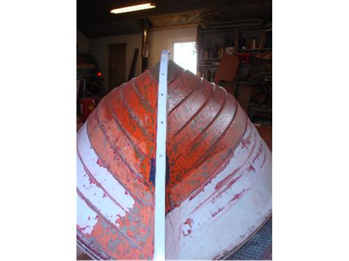

nu til et af mange spørsmål. båden har ligget udenfor i en have i nogen år og har stået under regn vand. derfor var bunden frost sprunget. men en stor hjælp fra min kære nabo to vi vores vinkelsliber og skar det øverste lag bund ud. mellem køl og bunden var der nogen råddene brædder, der på lå en alm krydsfinier plade som var meget våd og et lag glas fiber. se vedlagte foto

hækken var pil rådden da min kære nabo gik på den da han ville slibe den gl. glasfiber ren. så på med en skæreskive og af med den (se foto)

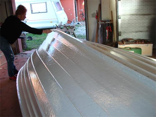

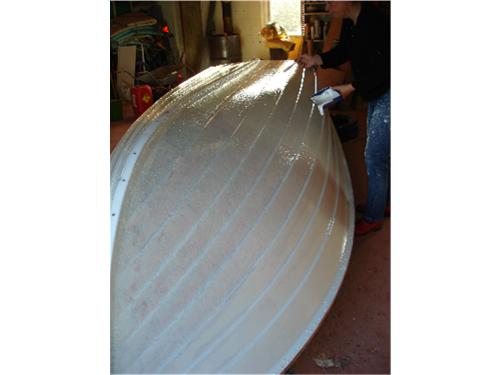

hejza så kom der nogen foto...
her er nogen hvor vi har sat en 20 mm nylon skinne på kølen istedet for en jern skinne da vi sejler ved strand...
mvh HR.Ertmann
der var lige 1 foto mere

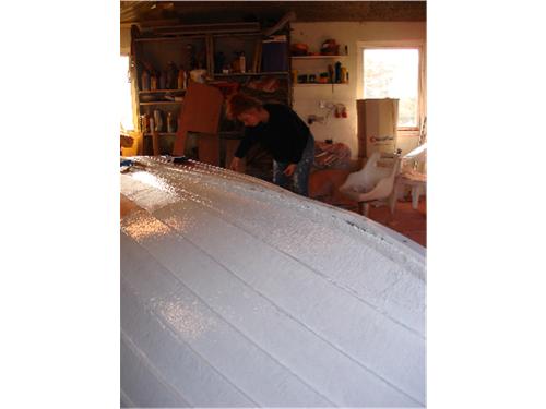

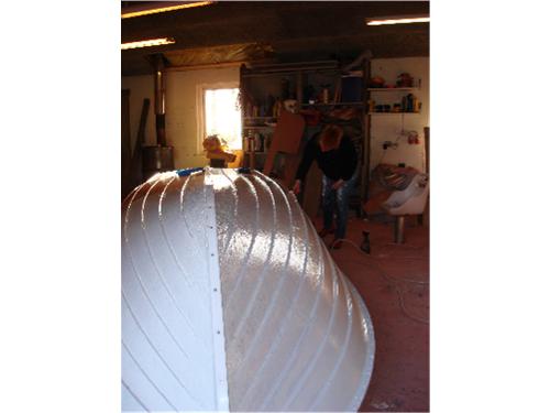

hej igen
så blev båden malet......... hmm men maleren som sku sprøjte det på ude blev..............
så det med en rulle.... se foto
mvh HR.Ertmann
Øh skulle den ikke have været spartlet op først, den er da skrækkelig ujævn i overfladen !
Citat fra Håndværkeren
ja det ved vi godt..... men den skal males om til vinter og der skal den have en anden farve
