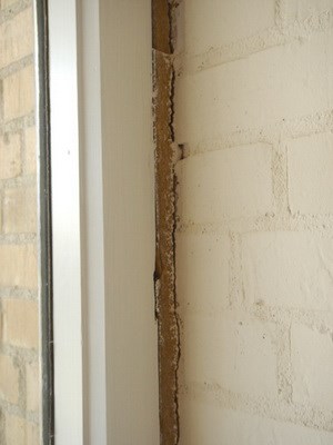

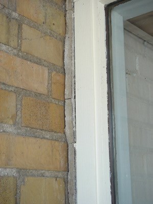

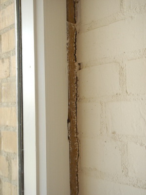

Du må meget undskylde mit meget mangelfulde, men jeg kender ikke så meget til det.
Nu har jeg taget et par billeder af fugerne, både inde og ude.
Jeg håber det kan hjælpe dig lidt med at se hvad det er jeg mener
[URL="http://www.lav-det-selv.dk/forum/attachment.php?attachmentid=5217&stc=1&d=1153824463"][/URL]
Kun døde fisk flyder med strømmen wink
Normalt bruger man jo gummifuger.. men ved gamle huse ses det at der er brugt alm. mørtel det revner dog da det ikke kan give sig da mursten og træ/metal rammen ikke bevæger sig ens.
hvis det SKAL være mørtel skal du have fat i noget hydravlisk (staveplade) mørtel det er en bestemt type mørtel der kan give sig lidt også efter det er hærdet.. ikke lige så meget som en gummi fuge.. men meget mere end alm kalk mørtel.
Spørg efter det i stark eller et andet proff sted.. i silvan mm. vil de nok bare kigge dumt på dig.
Håber det hjalp.
