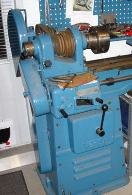

Min maskine mangler de to skærme over remmene.
(Vedlagt et billede af en anden maskine med afskærmning.)
Kan du sige om min maskine simpelthen er født uden, i 1938, eller har en tidligere ejer bare forlist dem?
Findes der tegninger, så man evt. selv kan fremstille et par, der svarer til originalerne? (Jeg går ud fra dem på den blå er de originale)

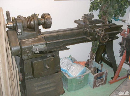

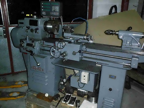

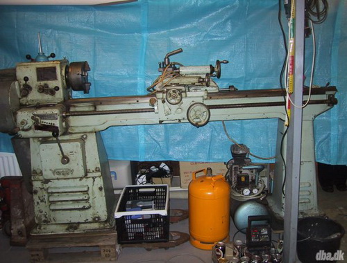

Vedlægger et par billeder af andre Vesuv'er:

min drejebænk er magen til den på det første billede,den har ikke noget model navne træk,jeg tror heller ikke den skal være grøn,muligvis grå.
