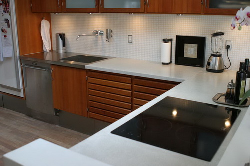

Jeg blev opfordret til at vise et billede af køkkenbordet i beton. Her er det. Når jeg får mere tid, så tager jeg lige et billede af et par andre projekter.
Hilsen Claus

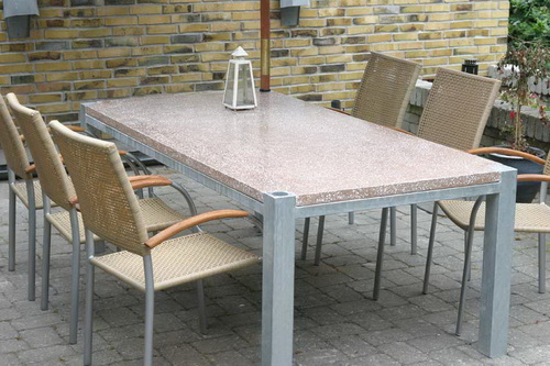

Jeg fandt også et billede af havebordet. Det er 1m x 2m. Betonpladen er lagt ovenpå et stålstel jeg har svejset op og fået galvaniseret.
Bordpladen er lavet af 50 % hvid portland cement og 50% marmorskærver i hvid/beige + vand + ca. 4-5% brun pigmentfarve. Slebet med en vinkelsliber med en diamantkopsliber og poleret med en excentersliber med sort stensandpapir fra Bosch. Vådslibning er at foretrække, men vi kan jo ikke alle have et proffesionelt betonværksted hjemme i garagen wink
Jeg har afslutningsvis givet pladen voks, stillet parasollen i det tilegnede hul i benet, og så er vi klar til en gang barbacue - Til næste år.
God arbejdslyst - Claus
