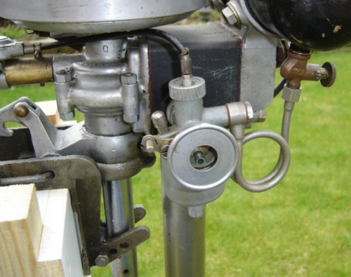

Er der nogen der kan sige mig, hvor chokeren sider (evt. vise et par billeder) på en Seagull
det er ikke sikkert der er en
Lav det selv - det gi'r de bedste klagemuligheder
ErikChristensen
Hvornår har du set en Seagull uden choker Lynæs ?
Til Tobias, den skal sidde på indsugnings studsen, det er kun en plade med et mindre hul der drejes ned i en sprække på studsen.
