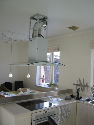

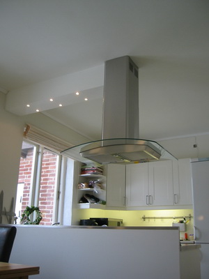

vatos 105 08-03-2006 12:10 Jeg har lige sat en frithængende emhætte op med motor på loftet. Det er helt fantastisk godt. Du spørg bare, så vil jeg prøve at svare. Det fleste modeller laves både med og uden motor (de koster dog ofte det samme ??). Nogle modeller leveres motoren med, og andre skal man selv skaffe motoren. Jeg købte en emhætte helt uden motor og har efterfølgende tilknyttet en kanalventilator fra SystemAir.

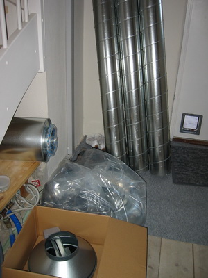

vatos 105 08-03-2006 20:00 Jeg har som skrevet tidligere lige sat en emhætte op herhjemme med motor på loftet (faktisk i skunken opppe i stuen). Man skal ikke regne med at den bliver komplet lydløs, men det tager meget af støjen. Jeg fik kontakt til en ventilationsmand som hjalp via diverse mails. Hvis jeg kort skal ridse rådene op: Brug en kanalventilator i stedet for en emhætte motorBrug ALDRIG plastik flexrør, brug spiorør!Brug altid en lyddæmper. Her er et af hans første svar: Når du skal købe en suger - så hold dig 100 km væk fra de pling/plang italienske pulverlakerede 2000 m3's ventilatorer. De duer ikke til andet end at larme. Om du så hiver dem ud fra rundetårn, kommer de aldrig til at give den oplyste luftmængde. Endvidere er scirocco ventilatorer aldeles uegnet til den slags idet de griser til, og efterfølgende falder dramatisk i ydelse. En god tommelfingerregel siger: Køb en Systemair K160XL kanalventilator + 1 stk LDC 160 900 lyddæmper fra samme. Pris henholdsvis 1080 + 375 kr excl moms. Forbindelserne fra emhætte til hætte udfører du i ø160 rør og tilhørende bøjninger - husk at isolere. Alle samlinger skal have 3 skruer. Har du eternittag, køber du en standard 15 x 15 cm taghætte og borer selve hætten af. Løft den et skruehul så du får noget mere lysning. Bank en stump rør firkantet og put den indeni. Fug den fast med mugfri silikone. Den løsning vil give dig op til 4 - 500 m3/h hvilket er aldeles fint (skulle Thermor klare 2000 m3/H i en ø160 slange ville hastigheden blive 27 m/sek -> 99 km/h. Det tror jeg ikke engang de selv tror på). Fuske-løsningerne med slange og alskens mik/mak - hold dig fra det. Jeg fandt senere ud af at han arbejde til dagligt med at dimensionere og give tilbud på store ventilationsanlæg, så han har styr på sine ting.
