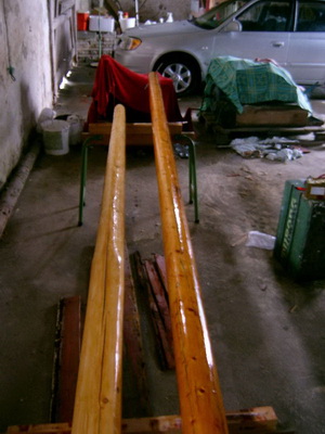

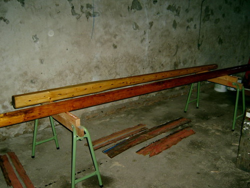

Så har mit bovspryd fået de første gange lak. bommen fik også lige en omgang...
Som sagt har jeg brugt tonkins spartel masse i de små revner og det er blevet rigtig flot. Det er måske en lidt besværlig fuge masse at bruge. Enlig er den nem nok at arbejde med men, de lidt dybere revner skal ha et par gange da massen synker. det kræver også lidt tålmodighed da massen tager 8 timer om at hærde før den er overlakbar. Men når det så er sagt så er det en fantastisk flot masse ligner indet andet jeg har set virkelig et resultat der er vær at vendte på!

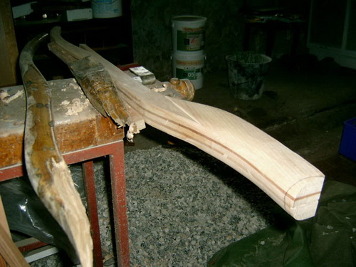

Nå som nogen sikkert ved skal jeg ha skiftet et par (4) bor, det er der nu gjort klar til. Så sku jeg ha en ny rorpind da den gamle tjaa.... se selv billedet!!! Så der er gang i sagerne.......

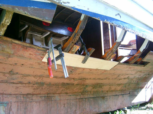

hej . det ser jo fint ud , og det skrider for dig. Husk nu, når du skal til bordene , brug rigtige spir ( spidser kun til 2 sider ) bor forskriftsmæssigt for, og vend dem rigtigt.
ErikChristensen

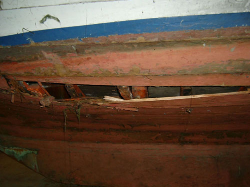

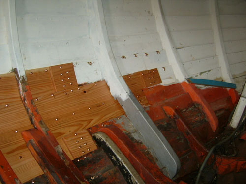

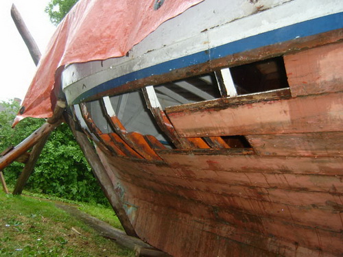

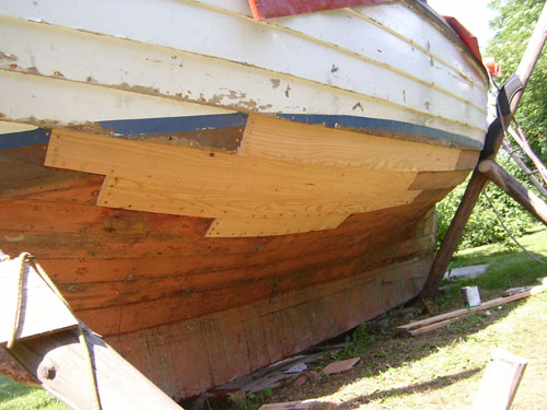

Så Blev Der Skiftet bord....
Og vi Klinket og klinket og klinket, det tar sku sin tid..... Heldigvis var det ikke så svært som jeg troede og med lidt god hjælp fra "Sven Madsen" (Skals Bådbyggeri) gik det som en leg ....
Så...... nu er der da ikke hul i min båd mere.wink

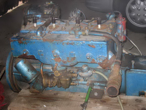

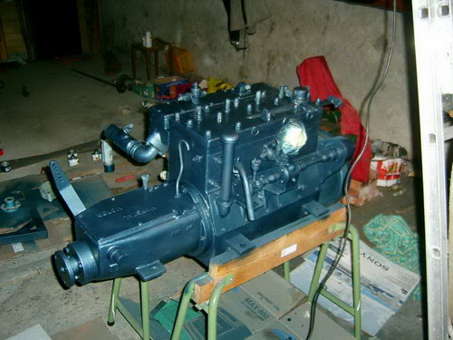

Så fik den gamle motor lige en omgang!
Før og efter billede er vedhæftet den mangler stadigvæk et par lag men fin blir den da!

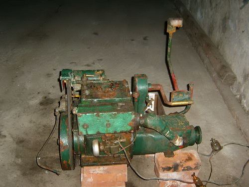

Nå men som i kan se har jeg en f2 10 hk (den grønne) stående. den er helt kaput så hvis der er nogen der står og mangler sådan en så...... er den her! evt til reservedele... Jeg skal bare ha hva den er værd i jern el. man kan evt. bytte med noget andet!
Bare send en besked hvis nogen er interreseret!
