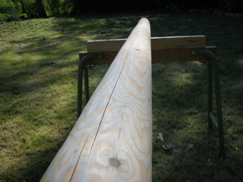

Har lavet mit bovspryd færdigt mangler bare at blive behandlet.
Har høvlet lidt mere af og slepet det så det er blevet findt rundt og blødt som silke ;-)... er selv godt tilfreds da det er mit første af slagsen!!!
Som i kan se er der en lille revne i træet, hvad plejer man/i at fylde i en sådan revne, bivox, bai ext. hvad er bedst?
Når jeg skal gi det olie er det så ren linolie el. skal det være terpentin olie (linolie blandet op med terpentin). Har hørt at det er bedst med terpentin olie da det trænger lengere ind i træet før linolien hærder?
Jeg går ikke ud fra at der skal noget svampe dræbende i, da den jo skal lakeres. Men hvis der skal hvilke blandingsforhold skal jeg så bruge og hvilken slaks?
Nå, nu jeg er i gang med alle spørgsmålende, hvad bruger man idag til at tætne imellem bordene, kan man stadig få/lave "bai"? el. er det for giftigt? Hvad bruger i?
Nå det var en masse spørgsmål, håber i kan hjælpe mig!
Har høvlet lidt mere af og slepet det så det er blevet findt rundt og blødt som silke ... er selv godt tilfreds da det er mit første af slagsen!!!
Mvh. Anderswink
for at ta' det sidste, din båd er så vidt jeg husker klinkbygget, og du må ikke bruge noget, der bliver hårdt. Du kan evt. eftr bundsmøring presse lidt okse/fåretælle i åbningen mellem bordene, hvis du mener, den vil være meget utæt, men hvad med nogle kraftige pumper, til den sætter sig. Synes du det ikke går, ta'r du en stage, sætter en hullet dåse på, fylder den med savsmuld, og fører den ind under båden, helt ned under kølen.
Savsmulden vil søge opad, men suges ind, hvor der er utætheder. Smulden balner ud når den bliver våd, og tætner omg, og bliver presset fladt, når bordene udvider sig. Bliv ved til båden er tæt, og vent nogle dage, før du sejler. Hvad angår bovspryd, brug Tonkinlak, som er lavet af linolie og andre gode ting, og så er det ugiftigt, fås osse med terpentin, og så er det ikke det mere. Du kan jo gi' det en gang Hempitox først.

Hvad angård bovsprydet. Hvad gør jeg med den lille revne som du kan se på billede 1. Ved godt revnen trækker sig sammen igen da træet er godt tørt nu. Tror det har ligget til tøre i ca 75 år.......wink Men på min mast og bom kan jeg se at revnerne og små hak er fyldt ud med noget sort stas. Hvad kan det være og hvad skal jeg bruge?

Det du kalder hår er nok " værk " som er noget der slås i sprækker, kaldes at kalfatre, det bliver normalt oversmurt med opvarmet " beg " ( tjæreprodukt ) blandet med parafin, da det ellers er glashårdt næsten. Det er ikke for småfartøjer. Det du finder er nok et tagtætningsmiddel ( for at spare penge ), eller " Proof" fra hempel, der anvendes til tætning af træbåde. Der siges, det aldrig tørrer ud, men det er løgn, så læg det uden på samlingen, ikke pres for meget ind, det er noget værre lort at arbejde med. Det er i øvrigt disse " hår"
som tætner båden, der ofte er skyld i forlis i havnen ved vintertide, Isen kan fryse fast i dem, og hvis flagen bliver presset væk, kan værket rives ud, og BLOP BLOP. Det sorte i mast, kunne være Sikaflex, en slags gummi, på tube.

Så nu har jeg fundet det jeg skal bruge til at fylde sprækkerne i mit bovspryd!!!
Tonkins (LE TONKINOIS) har lavet en transparant spartel til at fylde ujævnheder,sprækker samt porer i træet med. Kan ikke ses ved efterfølgende lakering.
Det må da være det optimale?
