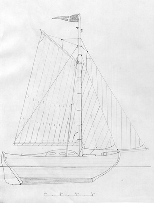

Hej Anders
Så er jeg her igen, Jeg har fotograferet min sejltegning, så kan du jo kikke lidt på den!

Mange tak... biggrin
