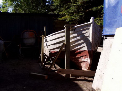

Kan i hjælpe mig med gode råd, jeg skal til at sætte en gammel jolle i stand som jeg har fået.
Der er en træjolle med glasfiber uden på.
Træet er rødent mange steder og glasfiberen kommer frem.
Glasfiberen fejler ikke noget.
Skal jeg skifte træet eller skal jeg lægge noget skum/flamingo på indersiden og så give den en ny gang glasfiber inden i?
Der kommer lige en stribe billeder så i kan se hvad jeg snakker om.

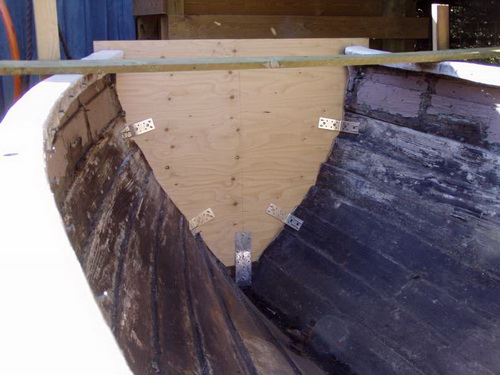

Så fik jeg sat en ny bagende på. :lol:
Den skal skæres til udvendig og der skal skæres ud til motor.
Så er den nederste del af bunden snart klar til en gang glasfiber.

Jeg har "hængt" båden op som jeg har nævnt tidligere.
Den holder formen som jeg håbede, og ralingen er stærk og stabil.
Ralingen er den sidste del der bliver pille af, først skan den nederst inderste den af båden laves.
Jeg har skruet nogle lægter på tværs for at stive den af.

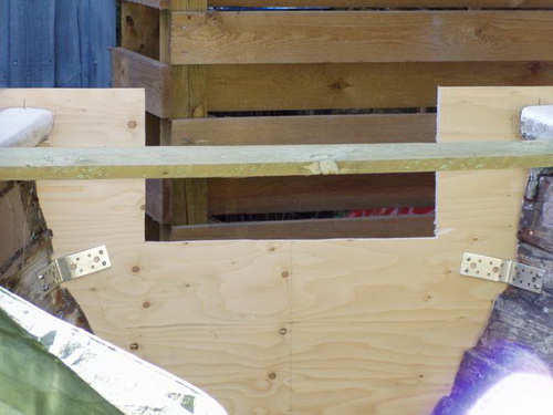

Så fik jeg skåret ud til motoren....
Det gik ikke helt som jeg havde ønsket.... Jeg troede at en langbenet motor var noget længere end den er...
Der er 32cm fra toppen af motor tilspændingen og til vandlinien.
Der skulle havde været 50cm fra toppen af tilspændingen og til bunden.
Kølen er meget smal, så det går nok, ellers må den bare skæres af eller skæres skrå bag til.
Huldet til motoren er 50cm bredt...
