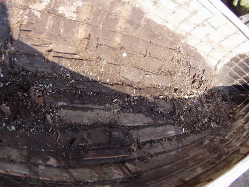

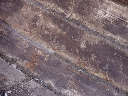

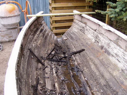

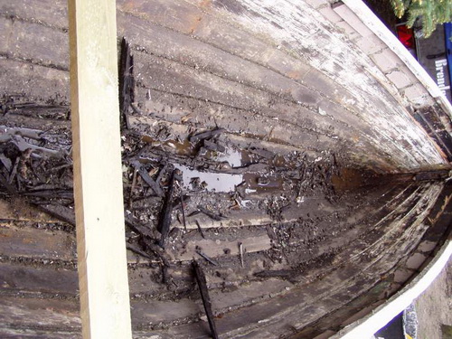

Kan i hjælpe mig med gode råd, jeg skal til at sætte en gammel jolle i stand som jeg har fået.
Der er en træjolle med glasfiber uden på.
Træet er rødent mange steder og glasfiberen kommer frem.
Glasfiberen fejler ikke noget.
Skal jeg skifte træet eller skal jeg lægge noget skum/flamingo på indersiden og så give den en ny gang glasfiber inden i?
Der kommer lige en stribe billeder så i kan se hvad jeg snakker om.

Efter dine billeder at dømme, har din jolle engang haft indenbords motor.
Jeg tror at den ventil der er på billede 8, er til kølevandsindtaget.

Du behøver sådan set ikke slibe så meget igen på glasfiberen, det som er vigtig er at den skal være ren inden du begynder at lægge nye lag på, MEN vær opmærksom på om der er tidliger luftbobler i den gamle støbning, for hvis der er det, så skal disse slibes ned ellers kan du få problemer med det som vist nok kaldes osmose eller noget i den stil også kaldes glasfiberpest.

Så er bagenden skåret af. :lol:
Man skal passe meget på nu, den er lidt ledløs. Den skal nok klare det.
Jeg mangler kun den nederste bjælge, men den er meget svær at få ud.
Så er den klar til en gang glasfiber inden i. :lol:
Husk at line båden ordentlig op inden du støber den nye indvendige side...
Ellers vil du få en skæv båd. det vil give mange ærgelser saammenlignet med det lille stykke ekstra arbejde er er at rette ordentligt op fra starten.
MVH Njord
Citat fra njord
