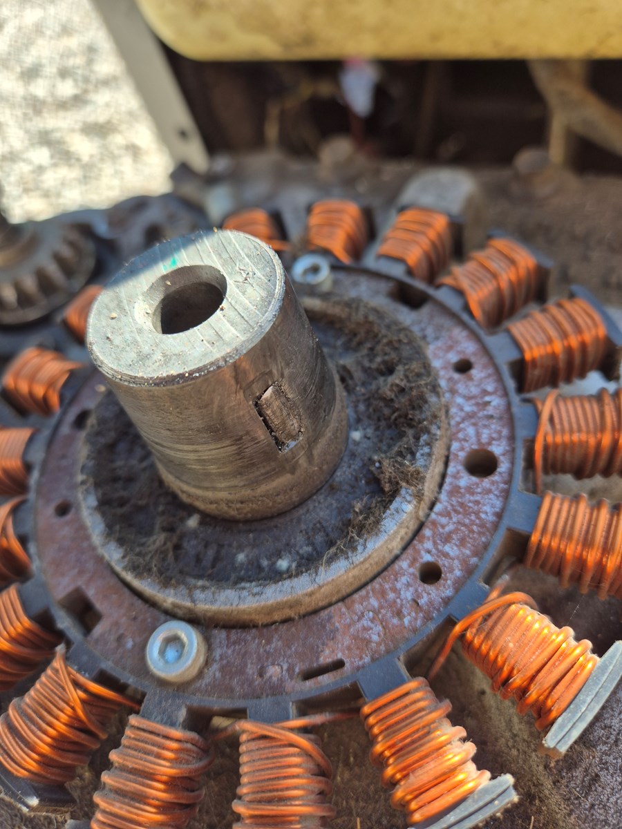

Hej Jens Jeg kan ikke se om noten er der umiddelbart,- så jeg må nok kigge på at tage svinghjulet af for at tjekke. Youtubekanalen Hobbymotor har en supergod video hvor de viser hvordan det gøres (fantastisk kanal hvis i kke kender den)
Men vil det ikke være muligt at tjekke om den tænder på det rigtige tidspunkt. Stempel skal vel være i top,- eller lige efter top. Og skal ,- magneten på svinghjulet så ikke være ud for ,- hedder det tændspolen, lige på det tidspunkt?

Hvis jeg tager det af,- Hvordan ved jeg så hvordan det skal på igen.,- altså hvor Magneten skal være i forhold til tændspolen?
jancar1 skrev den 08-05-2026 12:50:24
tak Jens
 Det er det noten er til, så kommer det til at sidde helt præcist.
Der er not i min 18 hk Kohler Courage, så kan ikke forestille mig at der ikke skulle være det i din også, det er samme motor stort set.
Men ikke sikkert du kan se not/notgang oppefra, kan faktisk ikke huske om jeg kan det.
En bolt i hullet som svinghjulet sidder på. Jeg havde boret en lille fordybning i bolten. Så min elhammer på den. Et brækjern under svinghjulet, og jeg fik det af! Og ved i hvad jeg fandt der 😃. En knækket not. Du er mesteren Jens
