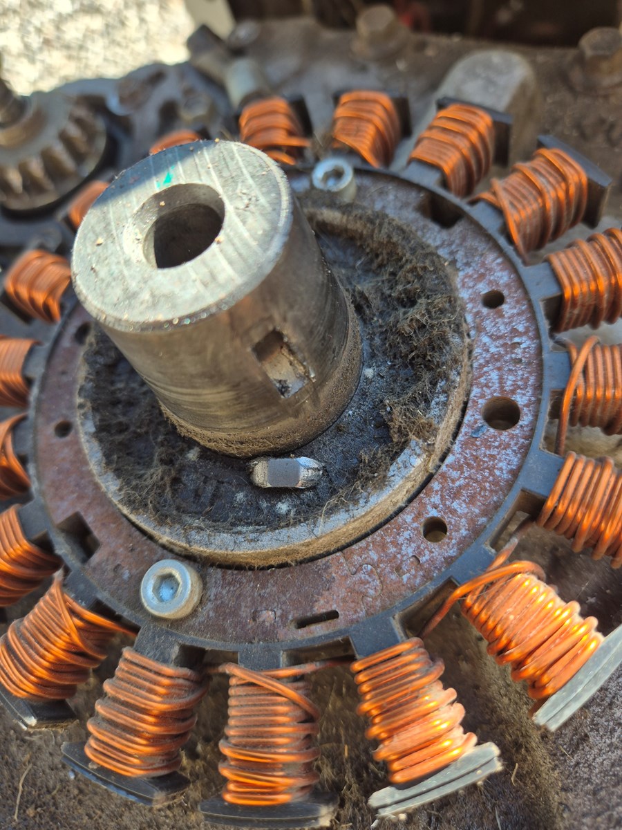

Og her er den vippet ud af notgangen
Godt du fandt problemet, nu starter den forhåbentlig når den har fået en ny not.
Årsagen til en sprungen not kan være, hvis svinghjulet ikke har været spændt korrekt.
Men ofte sker det hvis man køre noget i knivene så motoren dør, inertien i svinghjulet gør det forsøger at dreje videre og klipper noten.
Så skal jeg bare have fundet en not der passer.

Hmmmm Efter monteringen af den nye not, så skød motoren 1 gang, som om at den var lige ved at starte.... nu er det det samme igen. Men havde kun lige 10 minutter til at fifle med den.. Så skal have set om noten er sprunget igen,- eller hvad der er galt.

Nå, lidt fiflen og rens af starter og et andet batteri, så ser det ud til at den del er løst. Men når jeg prøver at starte den, så er den lige ved at starte, men så skyder den, og svinghjulet slår lidt modsatte vej. Som om at den tænder forkert.. skal noten tjekes igen? Hvis den ikke er knækket igen, hvad er så næste skridt, eller mulige årsag?
