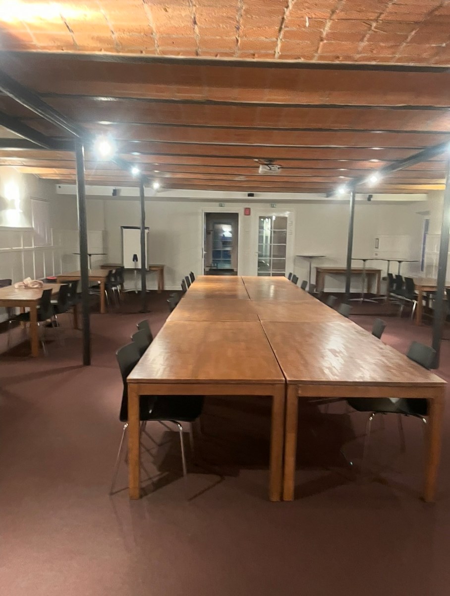

Lige et billede af noget af lokalet.
På mange spillesteder bruger man gardiner i kraftig udførsel, der typisk hænger som bagtæppe på scenen.
Det har den fordel (foruden det ser godt ud og skuler bagscenen) at give en meget stor overflade fordi de hænger i "bølger" og virker "døde" i forhold til lydbølger.
Så jeg ville finde nogle stoffer, du kan bruge som gardiner der kan hænge på de fleste vægge.
Du skal dog lige være opmærksom på brandfare, vi så jo hvor galt det gik i Schweiz nytårsnat.

 Du kan bygge nogle 60cm bredde skillevægge af lægter med billig isolering indeni beklædt med Molton. Stillet skråt op mod vægge tager de en del lyd.
