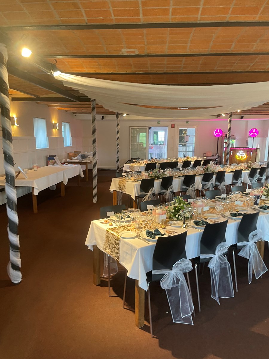

Update.
Så er brylluppet opholdt. Jeg lavede 180g/meter molton i noget af loftet som en gardin løsning det var vildt hvor meget det alene ændrede akustikken i rummet.

 Yes hun var tilfreds. Ingen tvivl om hun helst ville have haft tyl, men den enorme forskel det gjorde for akustikken så man kunne snakke derinde uden det føltes generende var nu rigtig meget værd. Hvilket hun også kunne se.
Tillykke! Så i øvrigt lidt beduin hyggeligt ud - flot!
