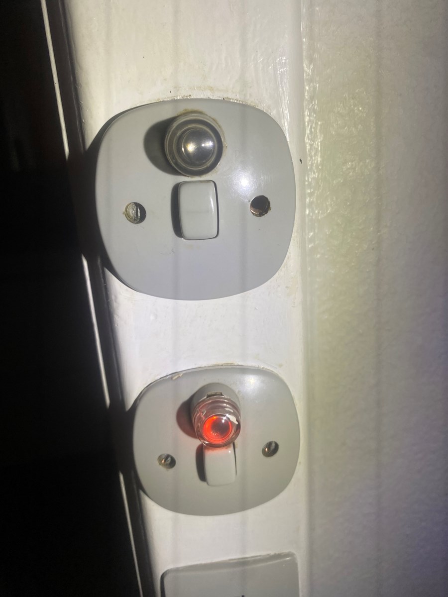

JEg har en pære på badeværelset som kort lyser når kontakten tændes(dog kun nogen gange) ellers er lyset slukket. Det har virket til i går. Har forsøgt med andre pærer. Kan det være afbryderen der er afgået ved døden? Det er en gl afbryder med orange lys når den er tændt. Den orange indikator lyser heller ikke:-(

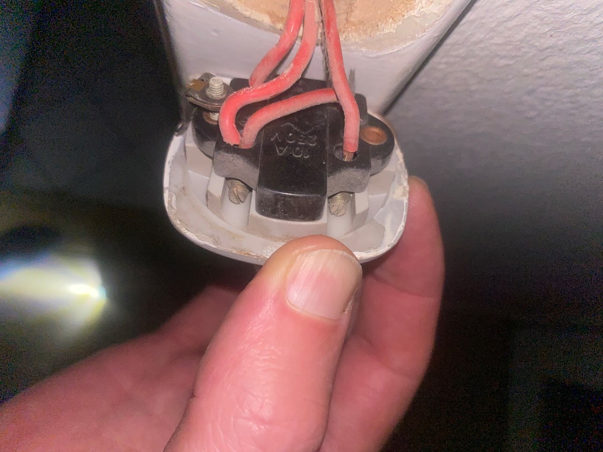

Jeg har nu købt afbryder men finder en anden installation end forventet . Alle ledninger er røde? kan jeg gå ud fra hvor de er monteret i den gl´  og ud fra det regne med hvad der er fase?
Du godeste! Der er vist lavet af en hjemmeelektriker der havde en stor rulle rød ledning. Du kan ikke regne med noget som helst.
Det er vist en ret gammel installation, sikkert fra omkring 1960. Der er ikke noget forkert i at alle ledninger er røde, kræver dog at man er klar over hvad man laver.

Det er en gl installation. Huset er fra 1964 så det er ikke helt skævt. Kan man måle om det er jord fase eller nul?

Med en fase detektor er det ret nemt, men et par små mærke ringe var som minimum at foretrække.( hvis sådanne må sidde i en dåse )

Hej Tue,
Det er ikke så super svært. Når installationen er så gammel og alle ledningerne er røde, så er der ikke jord i den installation. Der vil være tre typer af forbindelser:
A) Fast fase (konstant 230V)
B) Mellemleder (de ledninger der har 230V når kontakten er tændt og ingen spænding når kontakten slukkes)
C) Nul (returledningen - eller måske rettere det potential som fasen referer til)
A: Kan findes med en polsøger - her vil lampen i polsøgeren lyse op om kontakten er slukket eller tændt.
B: Kan findes med en polsøger - her vil lampen i polsøgeren lyse op når kontakten er tændt og slukke når kontakten slukkes (ligesom din lampe)
C) Kan findes med et voltmeter. Hvis den ene pol på voltmeteret forbindes til den faste fase, så har du en Nul når du får fat i en ledning hvor voltmeteret viser 230V. (Det kan også prøves af med en 230V pære, en fatning og et par stumper ledning.
Men pas nu godt på dig selv, for man kan sagtens få en ordentlig en over nallerne.
God jagt.

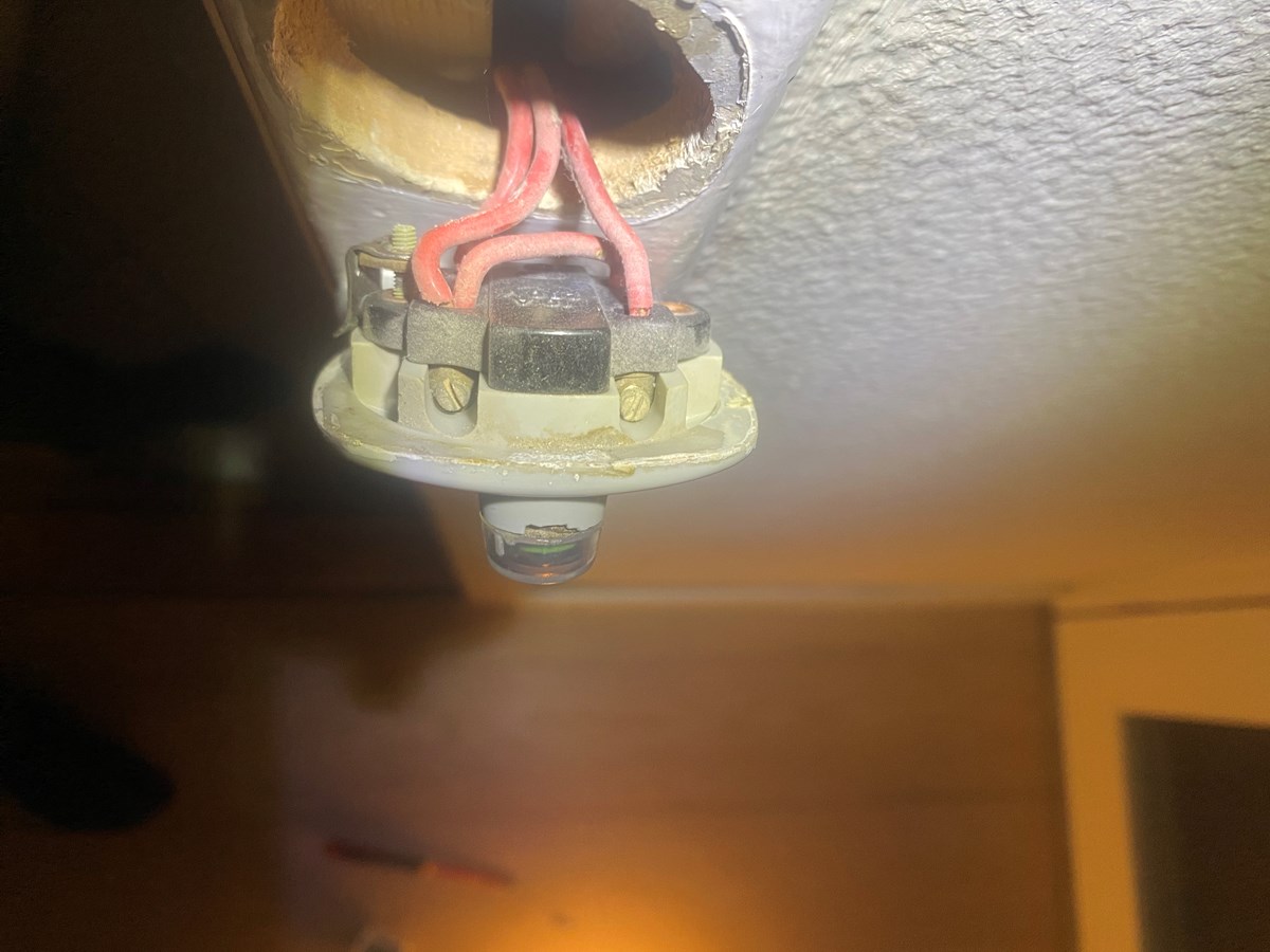

Uden at måle: Fasen er den hvor 2 ledninger er samlet (nederst tv på billedet). Der er givetvis et symbol bag på afbryderen som afslører om ledelyset er forbundet ​i højre eller venstre side. Det vil afsløre hvilken, der er mellemleder.
Lampen på afbryder kan være lede lys, altså lyse når der er slukket. Det kunne være nyttig når det er trykknap som i sig selv ikke indikere kontaktens stilling, og du nemt skal kunne finde kontakten i mørke. Så vil Lyngholm69 forklaring være korrekt (nogenlunde). Ved hans punkt C vil der jo ikke være tvivl Når fase og tændledning er fundet, er der jo kun en ledning tilbage.
Nu er det sådan at ved lede lys er der dog ikke behov for Nul ved afbryder, da lede lys lampen kan få sin Nul igennem pæren i loftet
Kontrol lys er for at vise at lampen er tændt.
Her skal den lille lampe på afbryder sidde imellem en nulleder og tænd ledningen
Har du ikke lampe på den nye afbryder skal du afmontere stikkontakten / afbryder nedenfor og tage den stump ledning væk som sidder i Nulklemmen. Der må ikke være samlemuffer når det er monteret i gerikt uden dåse bagved.
Den er forbundet som kontrollys. Den pllejede at lyse når man tændte. for lyset. Kan test af ledningerne ikke blive forstyrret af at afbryderen  er i stykker?
Ind i mellem blinker lyset når den er tændt, hvilket vel tyder på en dårlig forbindelse?
Jeg må hellere få anskaffet en polsøger:-)
