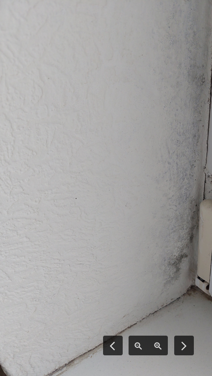

I kanten ind mod vinduet, værst ibund og top, overliggerene er støbt på stedet så også kuldebro der.
Sidst jeg var efter skimmelsvampen med rodalon var ca. 3 måneder siden, sådan så det ud i dag i bunden, ca det samme i toppen.
