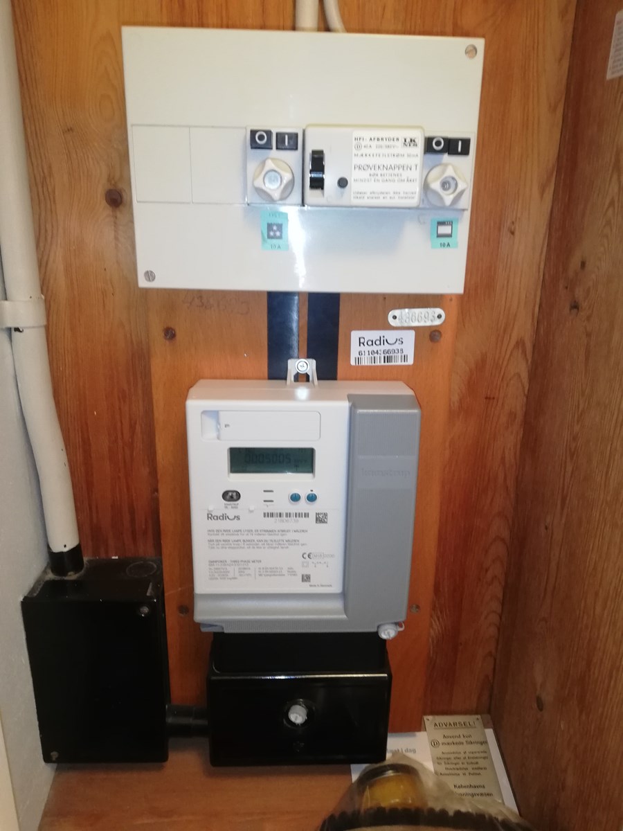

Som du kan se er tavle meget lille og jeg vil gerne have elkomfur og vaskemaskine. Så bliver nok nødt til at skifte den og trække nogle kabler.

Din tavle skal passe til din installation. Dine nuværende 230V installation er sikret med 10A sikringer. Det skal du bibeholde. Medmindre du vil skifte alle ledninger i din installation.   En færdigmonteret tavle er næppe løsningen i din situation.
Det billigste er at skifte HFI-relæet med et nyt HPFI. Hvis du har brug for ekstra installation i lejligheden, skal der monteres nye sikringer, der passer til ledningerne, der er i den nye instalation. Hvis der er plads i den gamle tavle, giver en ny tavle ingen umiddelbare fordele, og en udskiftning er normalt ikke billig. Det billigste er at udskifte og montere dele efter behov.

Det er jo ikke sikkert du har 3 faser til rådighed, kender ikke den elmåler du har, men ofte kan man se hvor mange faser der er aktive.
Måleren på billedet ligner en 3-faset måler, men det er for uskarpt til om man kan se, om der står 230V eller 3x230V 400V på specifikationerne. Hvis der er tre-faser til rådighed, skal der stå L1 L2 L3 i displayet.

 Der er tre faser i stigekablet til lejligheden og måleren er 3 faset, men den en kun forbundet til een fase på stigekablet.

 Måske de andre 2 faser er brugt til andre lejligheder ?
