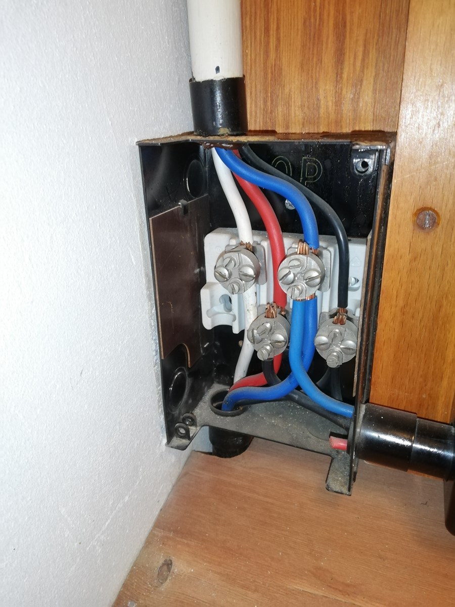

Jeg har listet låget af klemboksen til stigeledningerne og de ser overraskende fine ud, i betragtning af at huset er fra slut 50erne. Jeg har boet her i mange år og det er ikke lavet i min tid, men det er muligt at det er fornyet på et tidspunkt før 2000. Min lille tavle er også i fin stand og ser mere moderne ud and den i min mors hus fra midt 60erne. Hun har heller ikke hpfi(!) - Men underligt der ikke var en plombe. Ham der satte måleren på må have glemt det eller også har den aldrig været der.
Tror da kun der er krav om 2 fejlstrømsrelæer ved nyanlæg, eller ved udskiftning af tavle.

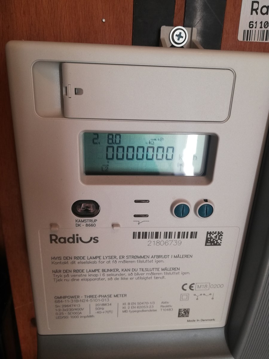

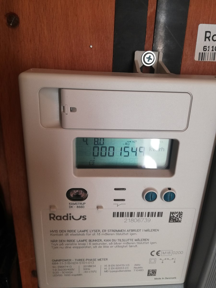

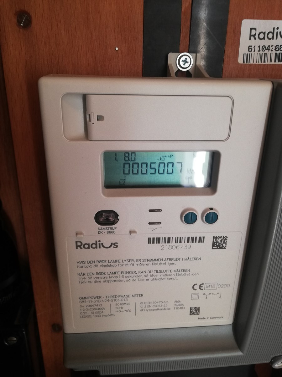

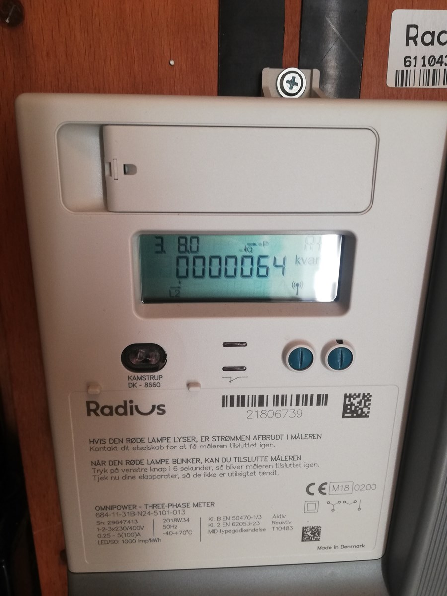

For mig at se, så går der 2 faser ind mod din installation (2 sorte ledninger og en blå). Prøv at kigge i displayet på din elmåler - vises der 1, 2 eller 3 “trekanter”? Et billede af displayet kunne også hjælpe.
Søren O skrev den 10-01-2026 10:29:32
Ja, det har du ret. Mon ikke den tynde sorte er nul og de tykkere sort og blå er fase? Gad vist om den gamle drejeskivemåler har være monteret med tre faser så. Der stikker en stump ledning frem (rød), som bare er klippet af?
Men .. når jeg kigger i displayet på måleren ser det ud til at der kun en én fase aktiv L2. Prøv at se her:
