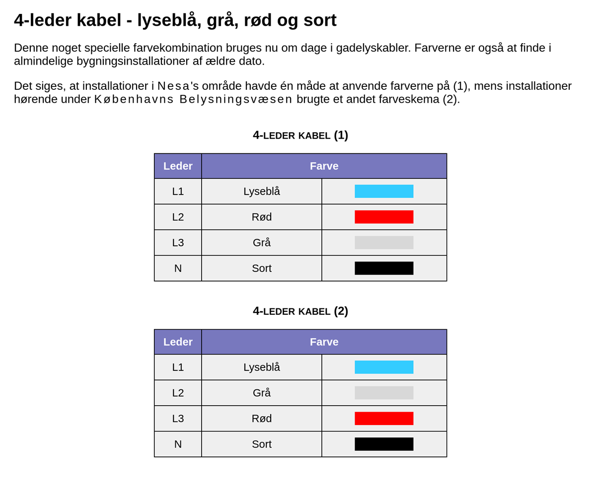

For fremtidig reference. Jeg fandt denne som agiver faser og nul:
https://cubus-adsl.dk/elteknik/opslag/ledningsfarver.php

Jep, det ligner nulling ved at der er 4 ledere i stigeledningen. Alle med plastkappe, så det er nok fornyet på et tidspunkt. Synes ikke farvekombinationen passer med nogen årgang jeg kan finde, så kan ikke gætte hvilken der er nul. Tænker det er den sorte, med reducere tværsnit. - Kan du gætte det?
 Det er ikke til at sige. Kun en elektrier kan bekræfte.. rød og hvid er dog faser og enten blå eller sort er nul.
