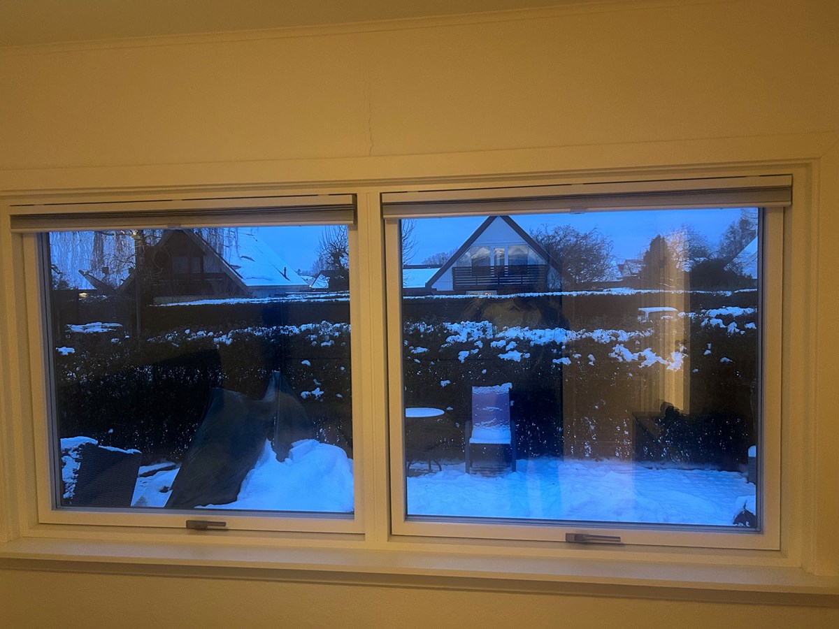

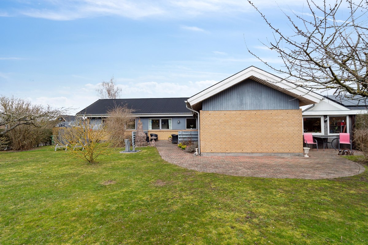

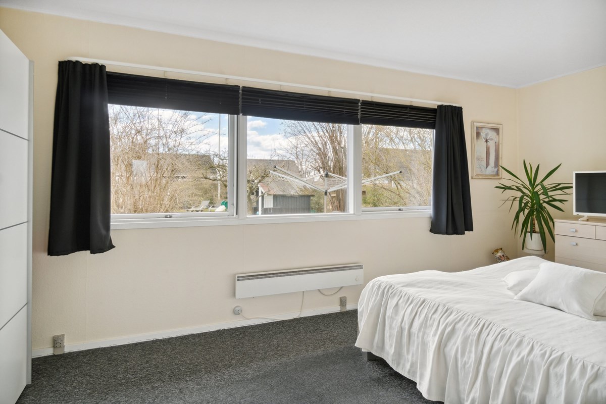

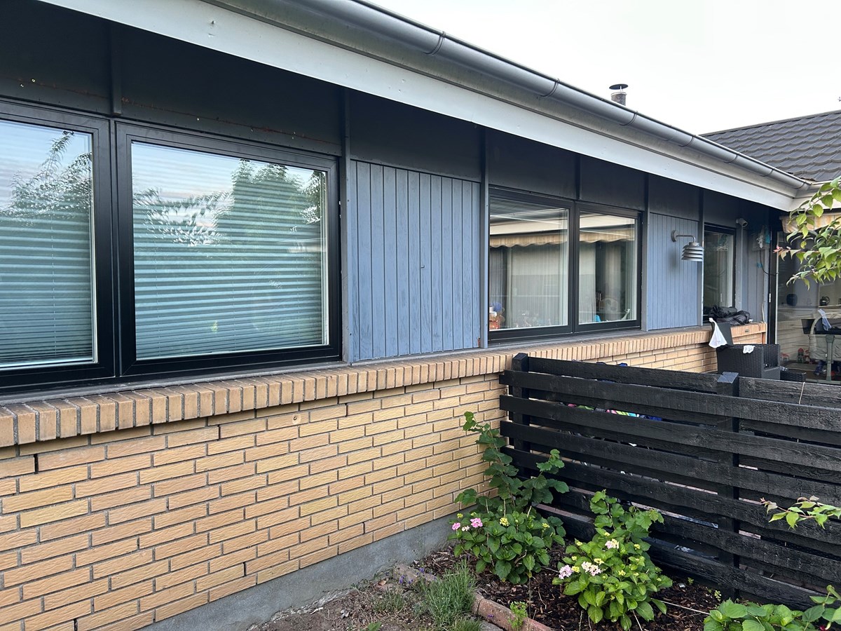

Her er billederne

Er det billeder af de gamle vinduer du har uploaded?
Det ser nemlig ud til at det er vinduerene der er den bærende del på billederene, og derfor gik jeg ud fra at de oprindelige bærende karme var fjernet, og erstattet med nye vinduer.
Ja det er de gamle og nye vinduer som er uploaded.
Hele vinduet inklusiv karm blev fjernet og der blev så indsat nye vinduer inklusiv karm.
Cozco skrev den 08-01-2026 08:51:32
Jeg kan ikke gennemskue hvilke af dine billeder der er nye, og hvilke der er gamle, og nogle af billederene er også taget så langt væk fra, at man ikke kan se noget som helst., men det er sådan set også lige meget.
Hvis HELE den gamle karm er blevet fjernet, så er den bærende del også fjernet.
