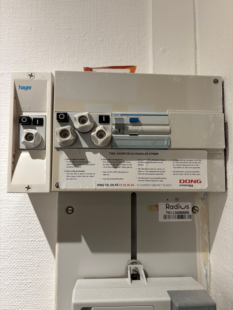

Men ud af de sikringer jeg har, er de 3 så kun til komfuret, og så den ene til alt andet incl. køleskab
Eller der de 3 sikringer til køkken til alle de apperater  man har i køkkenet ?

Sikringen længst til venstre i kassen mærket Hager er sikkert til dit lys og din varmeovn. Skulle den springe, kan du nemt skifte den ved at dreje porcelænshovedet mod uret og skifte sikringen. Skru i igen.
 @S.fabrin
Så den sikring til venstre på 2300W vil være til alt i lejligheden incl. køleskab ?
Og de 3 der sidder alene er kun til komfuret ?
For jeg bruger ikke mit komfur ret meget, så havde håbet at kunne trække fra de sikringer.
Hvis jeg køber en Olieradiator 1000W istedet på en på 1500W så burde der med en A10 sikre vel være 1300 Watt tilbage jeg kan bruge på køleskab, lys, tv, router og ladere til mobil.
Mener et køleskab tager ca. 400 watt

Vedr. skift af sikring er jeg godt klar over at jeg burde kunne skifte, jeg har dog ekstra sikringer liggende.Hvis sikringen i venstre side ( hvor der kun er en) går, vil dette så være måden at skifte den på.
tryk 0 knappen ind
Drej proppen mod venstre
Ta proppen ud
Sæt en ny sikring i proppen
Sæt prop tilbage, dreje med uret / mod højre
Tryk knappen med 1 ned igen
