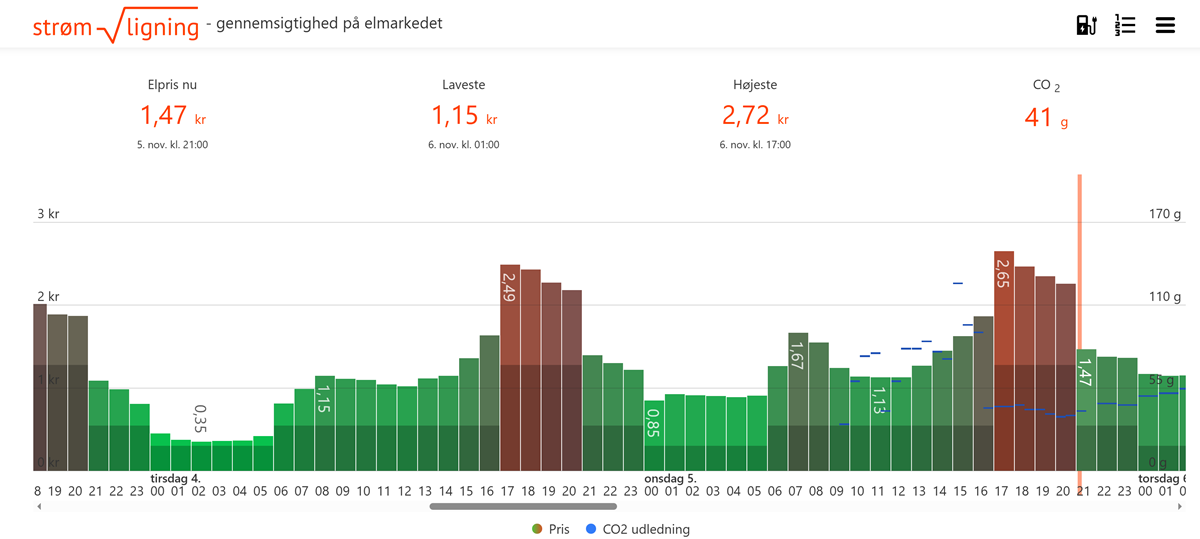

Varmpeumper har en COP på ca. 4-5 som betyder at for hver kWh strøm - så laver de 4-5 gange så meget varme.
Så hvis man køber en kWh strøm for f-eks. 1.2 kr (incl tariffer og afgifter m.v.) - så giver den 4-5 gange så meget varme - som betyder at en 1 kWh varme koster 1.2/4.5=0.266 kr. Om natten så er prisen nærmere 80 øre for en kWh strøm.
