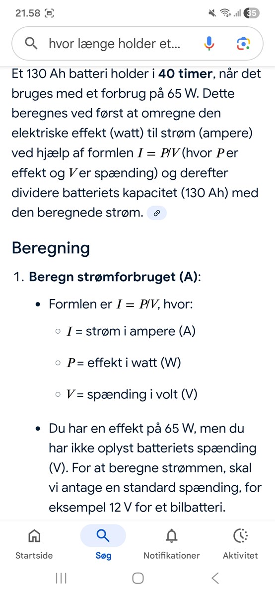

130 amp batteri stor der kan klare ca 40 timer ved et forbrug  på 65watt.
Hvem har facitlisten og hvem kan dokumentere om det er rigtig eller forkert.
Den viste beregning er ikke rigtig af den simple grund, at definitionen af Ah bygger på en afladning over 20h. Det er normen for at angive antal Ah.
