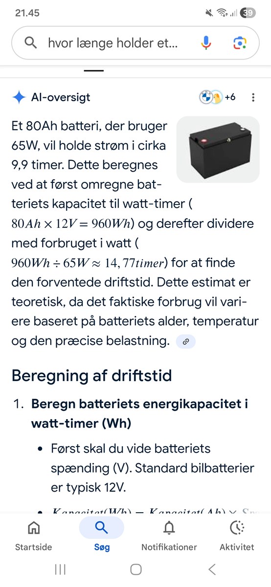

Jeg skal bruge det til medicinsk udstyr  der bruger 65w i timen. 8 timer i døgnet.
Så der skulle være til ca 160 timer på en opladning...
Du skriver, at dit udstyr bruger 65W. Det er ikke i timen men hele tiden.
Lægger vi lidt tab i omformeren til og siger du bruger 70W, giver det en strøm på 70w/12V = 5,83A.
Kapaciteten på dit batteri er 80 Ah. Det er defineret ved en afladetid på 20 h. Det giver en strøm på 4A for at holde 80Ah. Aflader du med større strøm falder kapaciteten til under 80Ah.
For at være sikker på at du har strøm til mindst 8h, ville jeg i din situation vælge to 80Ah batterier koblet i parallel, så du får 160Ah til rådighed.

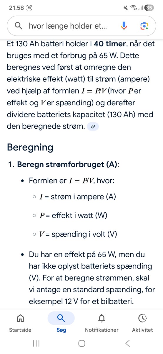

Lidt underligt hvis rigtigt  14,77 timer afrundes til 9 timer. Må nok købe 2 stk 100 eller 120 amp batterier og så oplade med  1 solcelle panel. Skifter så hver dag. Så må det kunne bruges?

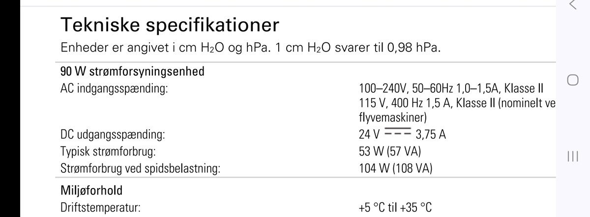

Der står dette om det apparat der skal kunne fungerer  på 12 volt batteri.
Skal fungerer  8 timer  i døgnet.(nat)
¨Jeg har nu set dine sidste tre indlæg og er lidt forbavset over de svar, du har søgt og fået. Du kan ikke bruge de svar til noget.
Beregningerne over antal timer, du kan aflade batteriet med. er forkert af den simple grund, at definitionen på Ah er baseret på 20h afladning og ikke på hvor stor effekt der tilsluttes.
Gode Ven har undersøgt udgangsspændingen ved høj sol og fundet en spænding på 17,5V. Derfor kan det anbefales at bruge to solpaneler i serie til at lade på batterierne. Hvis du kobler to 80Ah batterier i parallel og dermed opnå en kapacitet på 160Ah, giver mulighed for at kunne trække en strøm på 8A i 20 timer. Det svarer til 96W. Du har sikkert også mulighed for at lade dine batterier med en almindelig oplader til 230V.
At du vil købe større batterier og skifte mellem dem, forstår jeg ikke. Hvad drejer det nederste billede sig om.
S.Fabin.
Tak for dine kommentarer.
Det sidste indlæg er specifikationer på det udstyr der skal forsynes via 12 volt batteriet.
