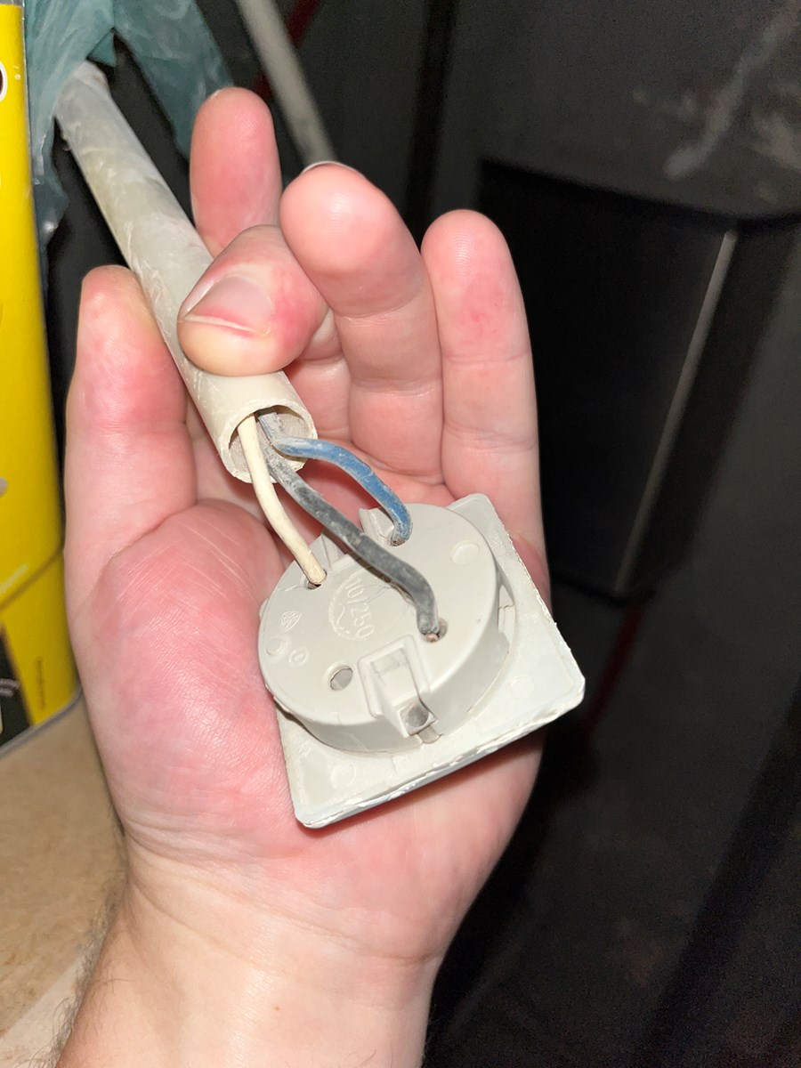

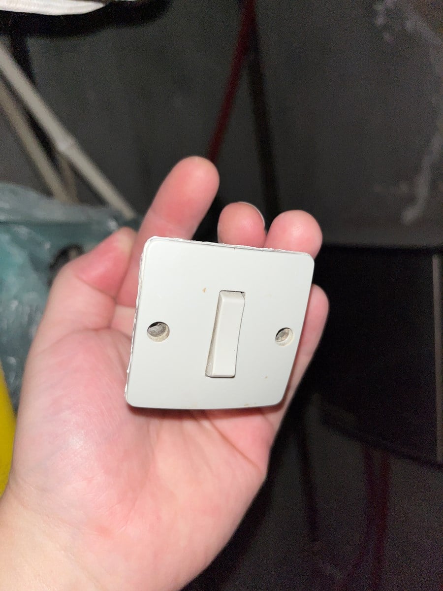

Skulle skifte kontakten her til en nyere version, og da der er brugt mærkelige farver, målte jeg den igennem.
Har fundet en kendt nul i en stikkontakt og har den ene prøvepind der på.
Jeg måler så de 3 ledninger i kontakten, og konstaterer at der kun er 230v på den sorte, hvilket er mærkeligt da indgangen med den blå ledning er commen/fælles benet i kontakten.
Men når jeg så flipper kontakten og lyset tænder, er der ikke spænding på nogen af ledningerne, heller ikke efter skift til ny kontakt.
Flipper jeg kontakten igen og slukker lyset, er der igen 230v på kun den sorte.

Der er 2 kontakter og jeg ved ikke hvilken den på billedet er, altså den første eller den sidste.

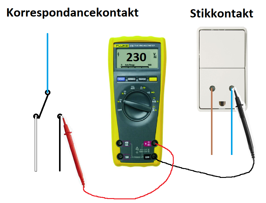

Jeg måler med et professionelt elfra multimeter på AC spændingsmåling.
Med den ene prøvepind på en kendt nul i stikkontakten, og den anden prøvepind på de 3 ledere i kontakten.

Jeg kan ikke forstå din beskrivelse af dine målinger. Der er noget der tyder på, at du måler på de forkerte ledninger. Kan du ikke tegne korrespondancen og føre de målte spændinger på? Selvfølgelig giver det mening, at der kun en leder har spændingen 230V når lyset er slukket. Det kommer an på hvilken ledning og hvilken korrespondance, der er brugt, og hvilken afbryder du måler på. Du skal huske, at en korrespondanceafbryder er en enpolet omskifter.

Som beskrevet i det oprindelige opslag, måler jeg ud fra en kendt nul=0 for at finde ud af hvorkontakten får tilført en fase.
Jeg er udmærket klart over at det er en enpolet omskifter, hvorfor der også skal være 230v 2 steder når lyset er tændt.
På den viste tegning kan du se hvordan jeg har målt.
Når lyset er slukket, er der 230v AC på den sorte.
Når lyset er tændt, er der ingen spænding på nogen af dem. Altså 0v AC på alle.
Det er det der ikke giver mening.
Hvis lyset er tændt, skal der for dælen da være spænding på minimum 2 af lederne, ellers får lampen ingen strøm.
