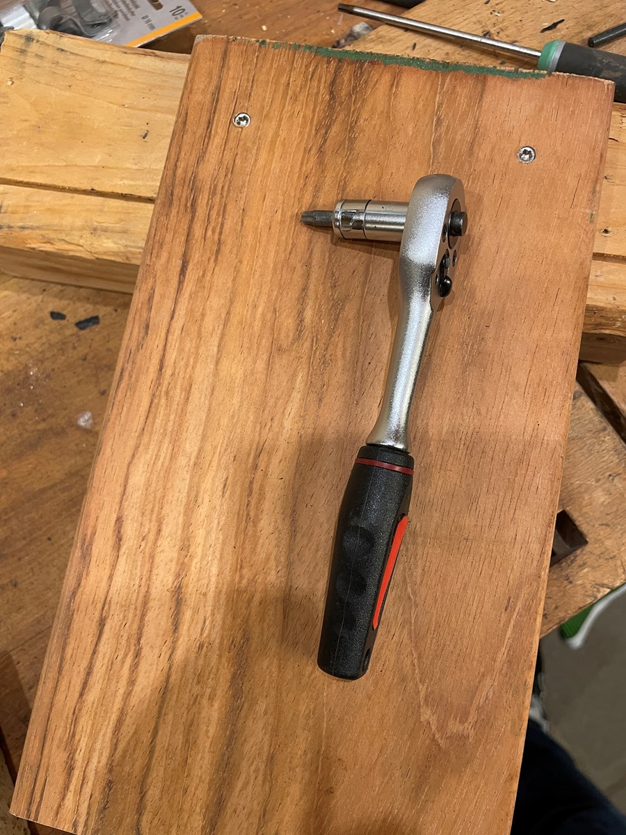

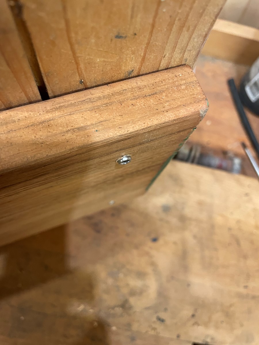

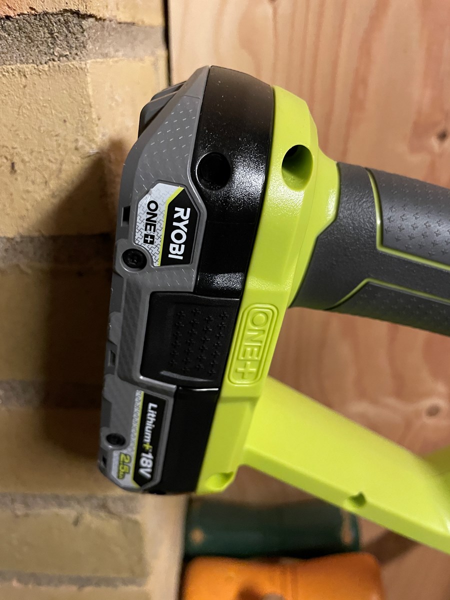

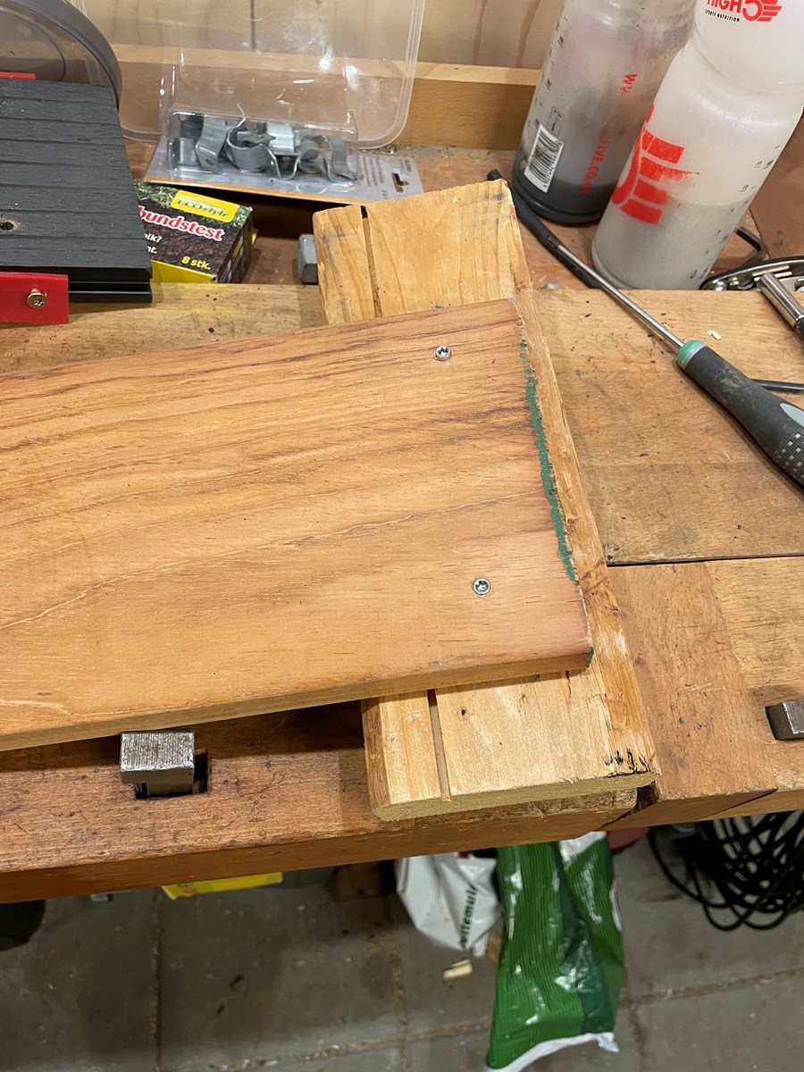

Det blev ryobien  https://www.bauhaus.dk/ryobi-one-slagskruemaskine-rid18c1-0-u-batteri-lader
Har også købt en Wera slagbit. Jeg har gode erfaringer med Wera, så det købte jeg igen.
Har lige været ude og teste maskinen i skuret på en ekstra stump af terrassebrædderne. Det går nogenlunde med at få skruerne til at stoppe det rigtige sted. Jeg tænker, at jeg kan gå skruerne efter med en skralde, hvis det kniber.
I morgen starter projektet. Tak for input
