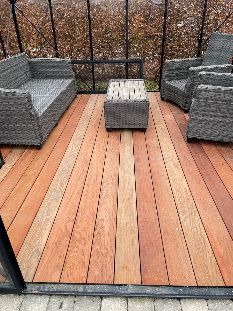

Færdig. Når projektet ikke løber nogen steder, så kan det være svært at blive færdig.

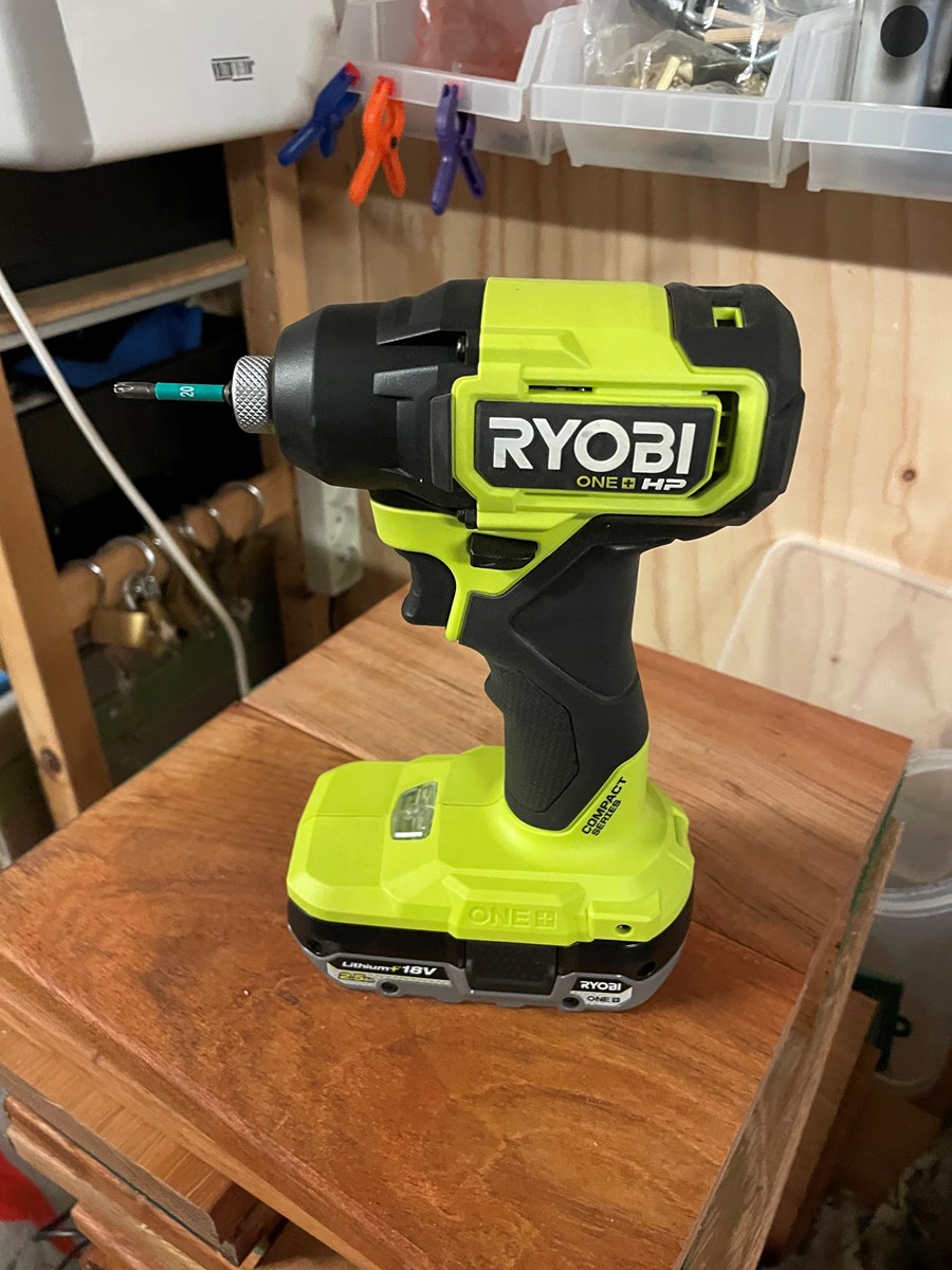

Mht. slagkruemaskinen fra Ryobi, så er det plusser og minusser.
Larmen - den larmer meget
Indskruningsdybden - jeg synes, at det var svært at styre dybden. Jeg gik efter at undersænke skruerne 0 -1 mm, så man kan give brædderne en let slibning til foråret efterfulgt med lidt olie. Ofte fik jeg stoppet skruen 1 mm over oversiden og så var det svært at komme videre. Enten skruer man skruen lidt op og så ned igen ellers går man skruerne efter med en skruetrækker - i mit tilfælde brugte jeg en skralle med en T20, da jeg åbenbart har for små muskler. Med min gamle skruemaskine kunne man lige dreje skruerne med skruemaskinen, så dybden passer. Det kan man ikke med slagskruemaskinen.
Beskyttelse af håndled - maskinen er noget mere blød mod ens håndled end en traditionel skruemaskine.
Vægt - den vejer intet i forhold til min gamle skruemaskine. Her betød det ikke så meget, men skulle jeg skrue noget fast over hoved eller tilsvarende, så har den en fordel.
Maskinen lå også bare godt i hånden.

Det ser flot ud!
