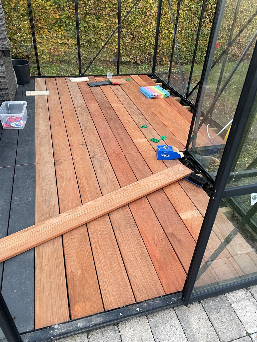

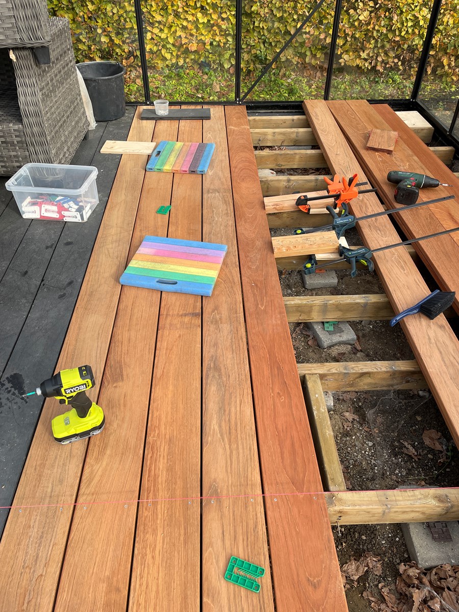

Nu har tråden ændret lidt karakter, så nu får lige lige par bemærkninger og et par fotos.
Av - mine kontorknæ er ømme. Selv med puder i bukserne og et par havepuder, så kan det mærkes.

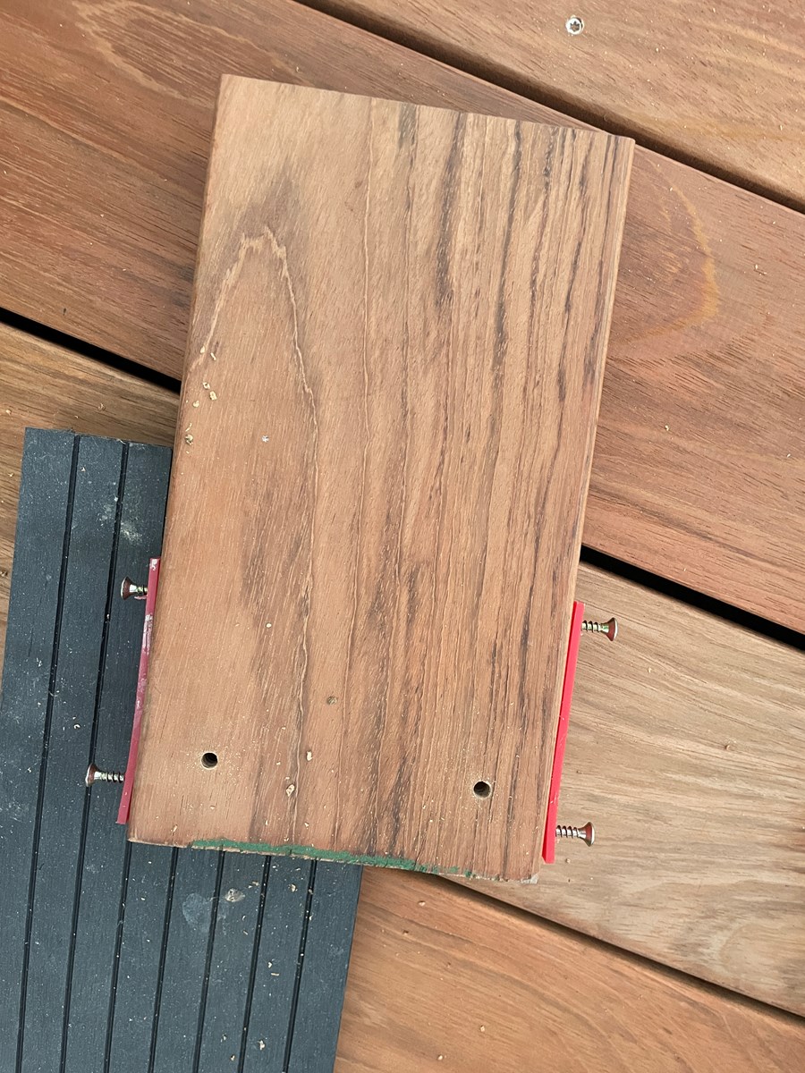

Mine brædder er 3,75m og de er ikke lige - op til 5-6 i udbøjning på midten. Det er utroligt svært at få den nogenlunde rette. Jeg har min metode, men er der noget der er mere smart ved jeg ikke.
Min skabelon virker fint. Boret jeg bruger bliver meget varmt, så jeg ved ikke helt hvor længe det holder.
I længderetningen skal i alt 4 brædder skæres - jeg frygter at det bliver en hård kamp for min rundsav.
En ny skarp klinge til længdesavning kan gøre underværker..

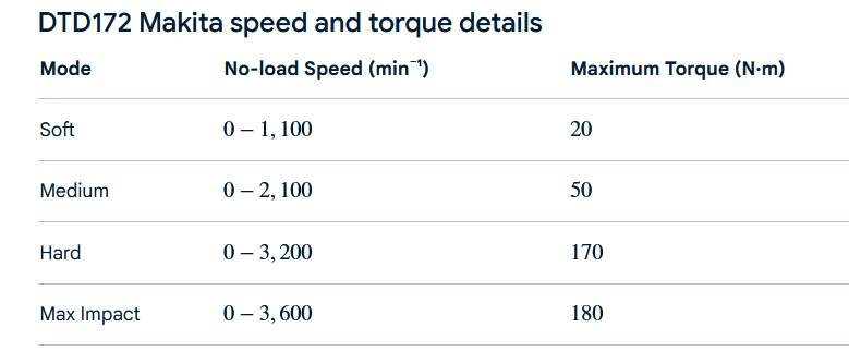

Hvordan gik det med slagskruetrækkeren ???
Søgte på den jeg har, der er opgivet Nm for de 4 trin den har.
Det ser godt ud! Godt arbejde
Mht. "skrævhederne", så fandt jeg ud af at det godt kan betale sig at hente og udvælge brædderne selv i trælasten. Jeg tjekkede hvert bræt for om det var nogenlunde lige ("sidelæns"). Det er ret markant hvor stor forskel der er .... jeg stillede flere brædder til side igen end jeg tog med mig.
Mvh. AllanE
