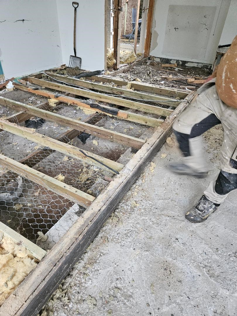

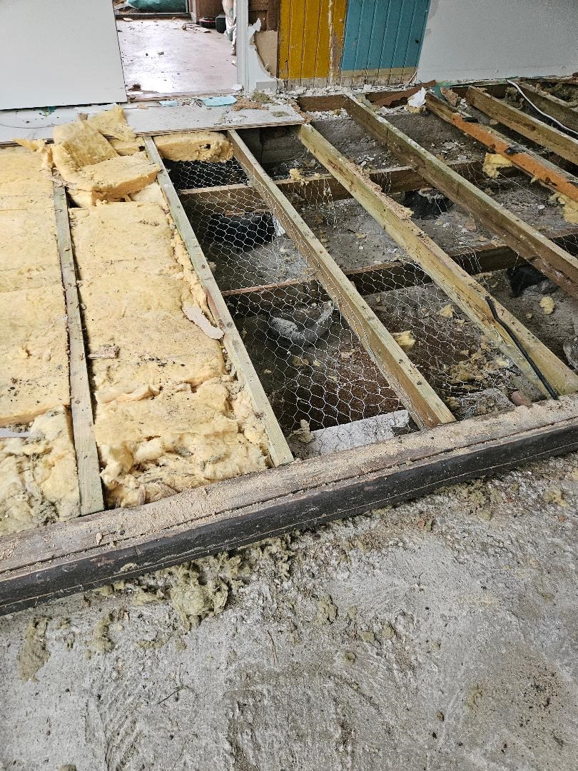

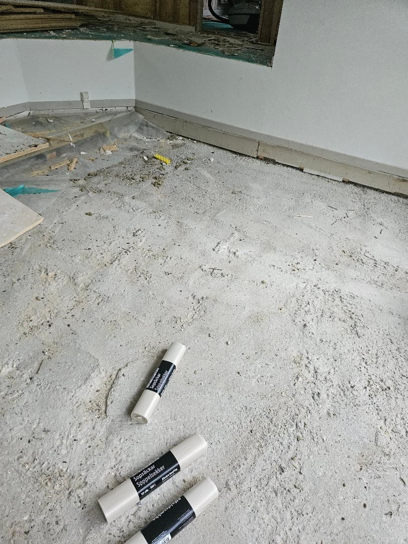

god pointe Rantzau- vedhæfter 3 foto. det ene som viser et ryddet betondæk er det dæk som er isoleret under beton med 20 cm isover. som man kan se er det helt tørt. ovenpå dette lå der 10 cm strøer med rockwoll imellem, og ovenpå rockwoll en damspær og så spån/planker. det er lavet i 2007.
Det andet hvor der er fuglenet til at holde isoleringen oppe er det ventilerede dæk. der er beton i bunden, men min håndværker siger der ikke er isolering under beton, men den nok ligger på sand eller leca. det er lavet i 1969. ovenpå beton kan du se der er ca 25 cm luft. der er 1 rist ud i sokkel men helt snavset til så ikke meget luft igennem den, men jeg ville nok lave et par extra riste ud i sokkelt. cement var helt tør selvom der har været begrænset med luft i risten. efter luft kan du se der er lavet strøer med fuglenet og 10 cm rockwool. der lå ingen dampspærre her, men blot spån/gulv ovenpå isoleringen. den gamle bjælke der ligger mellem det ventilerede og uventilerede dæk, er bundrem fra det gamle fundament inden man byggede ud, og den har jeg fjernet.
det sidste kan du se på billed 3 er leca som ligger i bunden af billedet efter det ventilerede gulv med fuglenet. her lå der bare leca i en dybde på ca 20-30 cm vil jeg tro og så isolering mellem strøer og så spån/gulv. heller ingen dampspær på denne del.
køkken er jeg ikke så bekymret for da der lægges en fugtspærre mod existerende tørt cementdæk som jeg formoder ligger på leca underlag og derefter støber jeg 5 cm ovenpå for at rette det op og så gulvplanker så her kommer der ikke fugt tror jeg.

Det første billede viser en konstruktion hvor jeg ville erstatte det ekstra betonlag som du påtænker med en trykfast isolering. Derefter dampspærre og undergulv i spånplader som Dinesen plankegulv kan fastgøres på.
Den konstruktion reducerer variation af sprækkerne mellem de enkelte gulvplanker afhængig af årstiderne.
På de efterfølgende billeder har du flere muligheder med forskellige fordele og ulemper, da jeg vurderer det vil være stort set umuligt at etablerer dampspærre mellem strøer og hønsenettet uden en masse bøvl.
1: Undlad dampspærre under undergulvet. Fordelen er, at du undgår fugtophobning i strøerne. Ulempen er, at du må forvente store sprækker mellem de enkelte gulvplanker som kan være op til 10-12mm når plankerne er tørrest.
Sidst jeg havde fat i et Dinesen gulv med en bredde på 35cm, var tykkelsen så vidt jeg husker ca. 32mm. Er det samme type som det du har købt?
2: Fjern strøer og isoler med trykfast isolering (Sundolitt eller lign. som samtidig fungerer som kapillarbrydende lag). Oven på den nye isolering lægges dampspærre og gulvplader som undergulv. På dette undergulv monteres de nye Dinesen gulvplanker. De nu overflødige ventilationsriste afblændes.
Vælger du det sidste sikrer du bedst muligt ensartede gulve i hele huset.
Husk stadig ekspansionsfuge når du limer gulvplankerne til underlaget. Fer og not kan på Dinesen gulve gå temmelig stramt som kan forskubbe plankerne under monteringen selv om limen tilsyneladende er tør. Et enkelt strøg med en falshøvl på feren letter samlingen.
