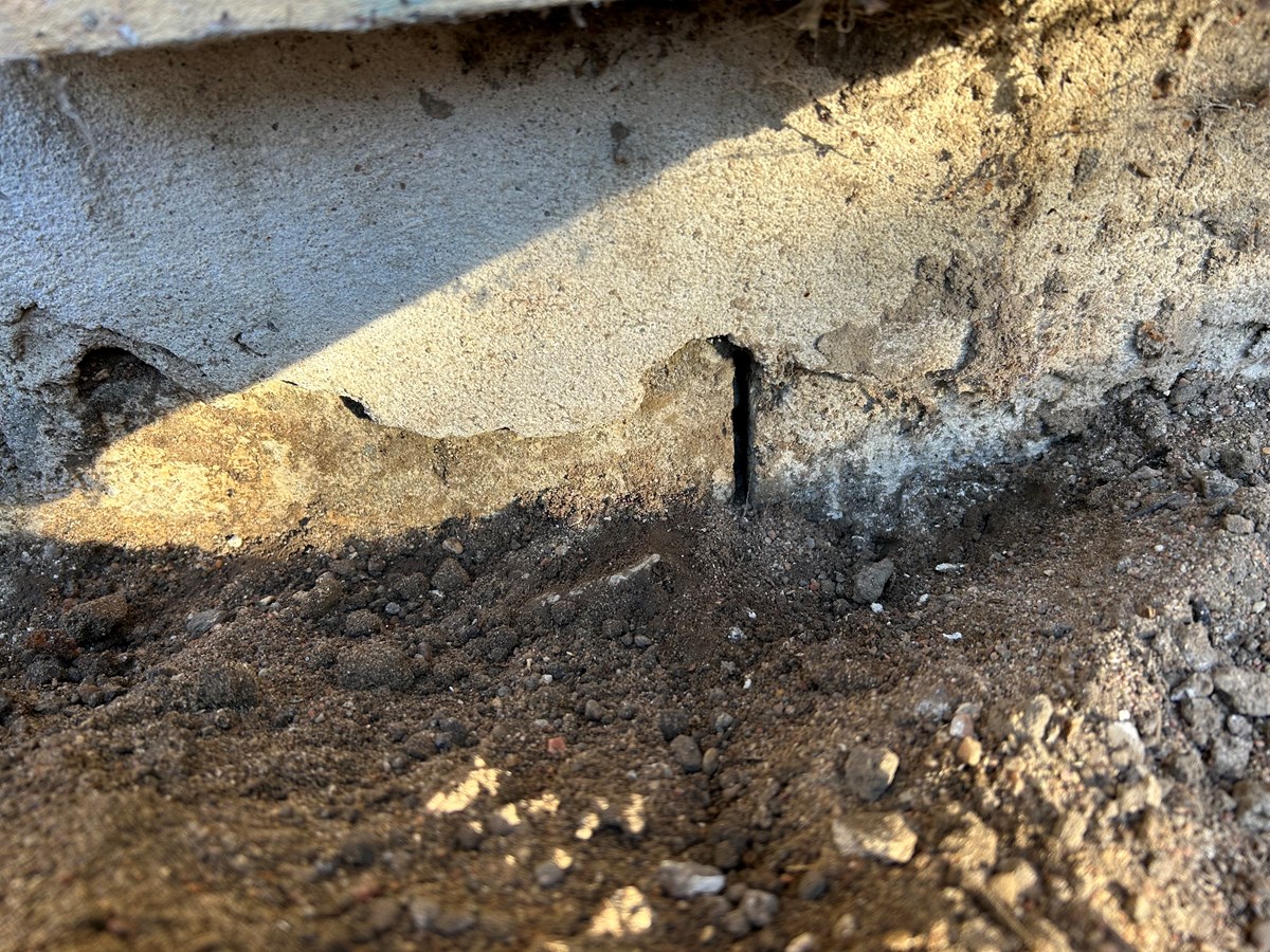

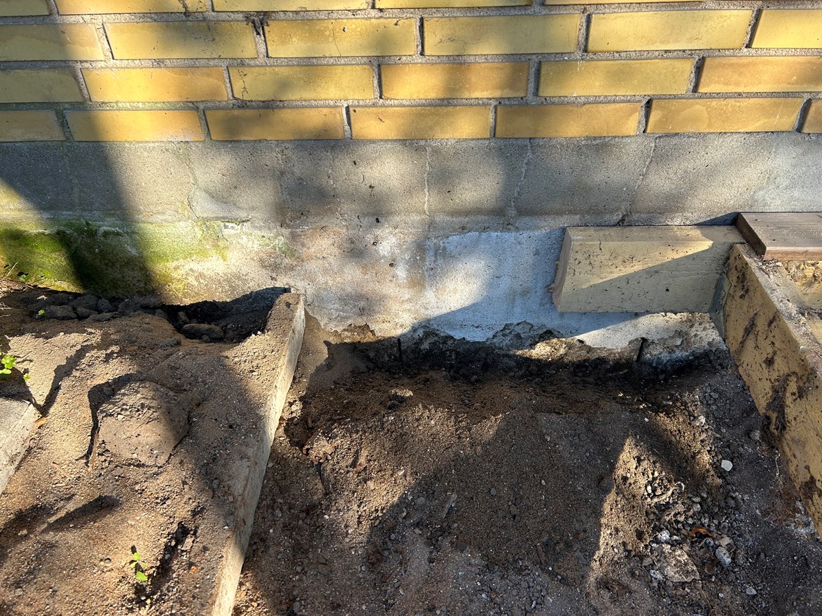

Jeg har købt et hus der trænger til en del arbejde.
Der har manglet et endestykke til en tagrende omkring en udestue med hvor tilstandsrapporten nævnte “tærranfald men intet tegn på skade”.
Jeg er ved at fjerne det meste af træterrassen da det var temmelig råddent der omkring.
Mit spørgsmål er om mit fund her ved sokkel er noget jeg bør gør noget ved?
Jeg antager at sprækkerne skyldes at huset står på betonblokke eller lignende?
Min umiddelbare tanke er at grave lidt fri og lægge et lag cement der dækker de blottede sprækker samt gør det hele plant igen, og så bagefter dække med jord før jeg sandsynligvis vil lægge fliser.
Er det er dårlig idé? Skal der gøres mere/andet? :)
På forhånd tak!

soklen er lavet af fundablokke, som så ikke er pudset så langt ned, "revnerne" er mellemrummene mellem blokkene.
Så vil ikke mene det er kritisk da der er beton inde bag ved.

Den bølgede/krakelerede linje der løber vandret er altså måske bare der hvor de stoppede med at pudse, som så måske er faldet lidt ekstra af over årene?
Og med andre ord ville du måske ikke gøre andet end bare at dække det til med jord igen?
Jeg giver je_ns ret. Manglende puds er kun af kosmetisk art. Fundamentet med fundablokke ser helt fint og solidt ud.
Tak for svar Rantzau.
Jeg forstår det som at jeg bare skal sige “fint”, og gå i gang med at lægge fliser uden at bruge tid på at pudse noget op der alligevel kommer til at være under jorden :)
Ja - og du udtrykker det mere farverigt end jeg kan gøre.

1) revner og åbne fuger er ligmed indtrængning af vand og fugt i konstruktionerne. Så at få råd om ikke at gøre nået vil være helt forkert.
 2) din egen løsning er god nok 👍 få fyldet de åbne fuger og få pudset soklet op. Evt få berappet overfladen og stryg over med en kalkost.
3) i netop de type huse og opførelsestidspunkt, gik man ikke så meget op i det. Men der sættes normalt krav til at sokkelpudsen skal udføres min. 2 blokke under terræn.
Få det hellere lavet ordentligt første gang 🤌🙂

Optrængning af fugt i konstruktionen forhindres først og fremmest med fugtspærre mellem sokkel og mur. Trådstarters eksempel er af kosmetisk art.
Rantzau skrev den 06-10-2025 18:55:49
 Ukorrekt 👍
HjordrupHansen
Byggerådgiver/byggesagkyndig
Tak for begge svar! :)
Det er et halv-fugtigt hus vi har at gøre med, men ikke sådan “kriminelt” - dog nok til jeg gerne vil forbedre det på sigt…
Det skal siges at spaltene først dukkede op da jeg gravede lidt og ved nærmere inspektion ville det nok kræve at jeg fjernede hele udestuen samt en hæk og et lag fliser for at komme til at pudse op på alle 12 meter langs den facade… og hvem ved, måske jeg ville finde det samme hele vejen rundt om huset - den grad af renovation er jeg ikke helt nået til endnu 😅
Hvad svarer “2 blokke” til ca i centimeter?
