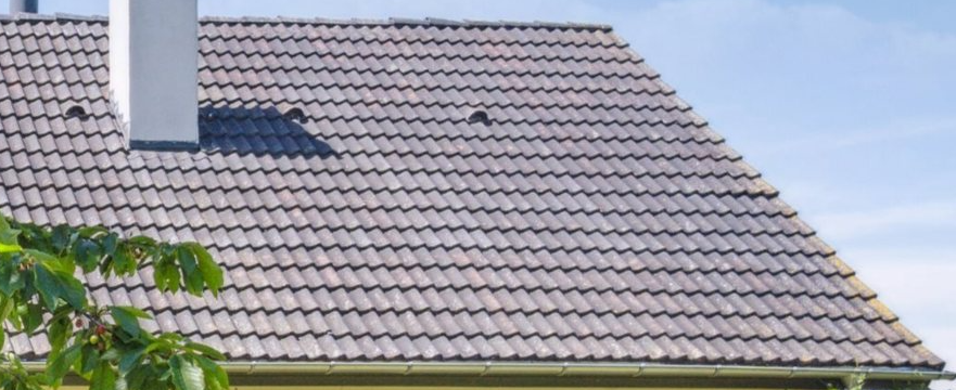

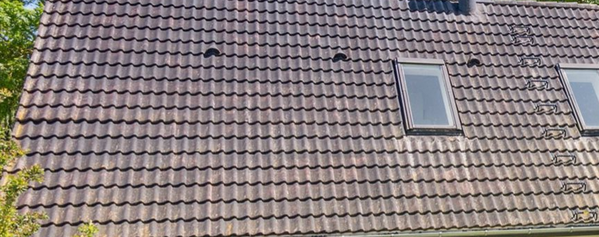

Jeg er i overvejelser om huskøb, men taget med betontagsten er lidt en ubekendt størrelse, da det ikke er muligt at finde ud af fra sælger og tilstandsrapport, hvornår det er lagt, og hvad den resterende levetid evt. er, så der er en potentiel større investering i udsigt.
I huset er 1. etage udnyttet til kip, så der er ikke lige et loftsrum, hvor man kan komme ind og tjekke standen og tætheden indefra, men der er ikke synlige spor af skimmel eller fugtpletter for mit utrænede øje
Hvad vil være jeres umiddelbare råd ift. yderligere undersøgelser?
Findes der en metode til at finde frem til årstal for hvornår taget er lagt (kan ikke finde noget i gamle byggesager), eller hvor gamle stenene er, når man ikke nemt at se undersiden af dem (hvis der altså er trykt årstal i dem)?
Hvad er jeres umiddelbare indtryk bare fra billederne (ved godt at det nok er svært at bedømme så meget ud fra dem)?

Det er super svært at vurdere ud fra billeder, og især når du ikke har mere info.
Men et par små råd.
1. Invester i en byggesagkyndig der kigger huset, og taget, igennem sammen med jer, det kan hurtigt være rigtig godt givet ud.
2. Køb en ordentlig ejerskifteforsikring, vi valgte Frida, vi endte med at have en sag på ca. 50.000 efter køb med ulovligt elinstallation hvilket der på ingen måder var nogen problemer med at få dem til at dække. Frida er ofte en af dem ejendomsmægler foreslår, den anden er ofte dansk ejerskifteforsikring, inden i vælger den så prøv lige at google hvor mange sager de er end i retten med. En ejerskifteforsikring dækker ikke alt og den dækker ikke mindre ting, men det er en rigtig god sikkerhed at have.
Den anbefaling vi fik dengang, var at hvis vi ville renovere huset fuldstændigt så skulle vi vælge en 5 årig da vi formentligt ville finde de skjulte fejl under renoveringen, hvis vi derimod bare ville flytte ind så skulle vi vælge en 10 årig.
Vi har forresten selv betontegl sten. De stod som om de skulle udskiftes indenfor de næste par år, vi havde så forskellige fagfolk indenover og konklusionen var at det var et rigtig sundt tag som vi ihvertfald snildt kunne vente 10 år med at udskifte. Vi har boet her 4 år, og ikke haft et eneste problem med taget. 😀
Jeg kan naturligvis heller ikke bedømme alder. Men de ser ud til at have mindst 20 - 30 år endnu. Der er ikke ret meget alger og tagrende ser næsten ny ud.

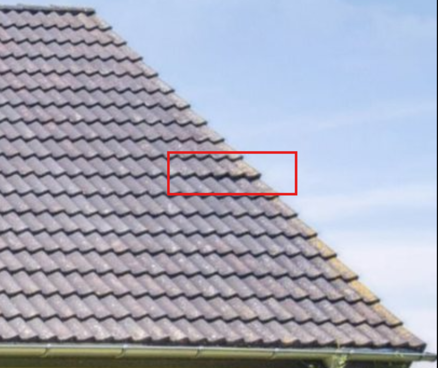

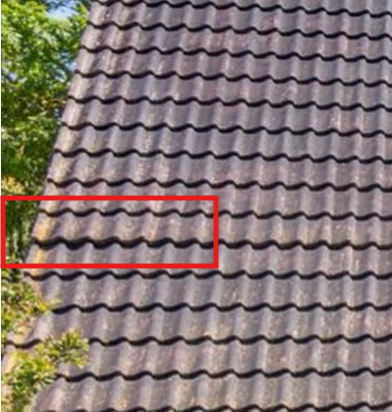

I tilstandsrapporten er nævnt de markerede områder på begge sider af taget, hvor 5-6 tagsten ved siden af hinanden gaber lidt. Hvordan får man dem nemmest til at ligge pænt og tæt igen - skal man afmontere tagstenene helt i det område og lægge dem igen?

Jeg ville ikke røre ved de tagsten. Det kan nemt skade mere end det gavner.
Revner i sokkel er meget almindelig og skal kun plet repareres hvis man f.eks. ønsker at male sokkel. Indtil da lad det blive som det er.
Fugt i kælder vægge kan nok kun afhjælpes ved at lave omfangs dræn. Det er en større omgang.
Hvad er levetiden på en haveflise? Jeg synes ikke rigtigt at det giver mening, at dømme den type tag ud fra alderen alene. At du ikke ved hvornår det er lavet, har ikke den store betydning. Det ser umiddelbart fint ud.
Er der undertag? Hvis det er plastikfolie, ville jeg være mere bekymret for det end for tagstenene. Hvis undertaget skal skiftes, skal taget ned.

Taget kunne jo godt ligne Danflock betontagsten, som ikke kræver undertag..
