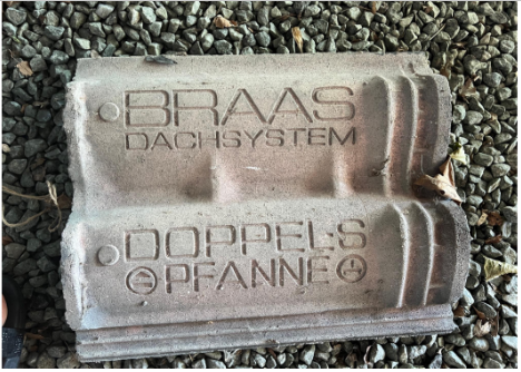

Har fundet frem til at det er denne type tagsten, der er på huset - Braas Dachsystem, dobbel S pfanne (billede vedhæftet).
Hvad er jeres erfaringer med den type tag og tagsten mht. levetid, tæthed, og periode hvor de blev brugt?
De holder ca ligeså godt som andre betonsten = 30-50 år, mener de er produceret siden midt-firserne.
De produceres stadig men dine ser noget vejrbidt ud hvorfor alger og lav har nemmere ved at etablere sig på overfladen.
