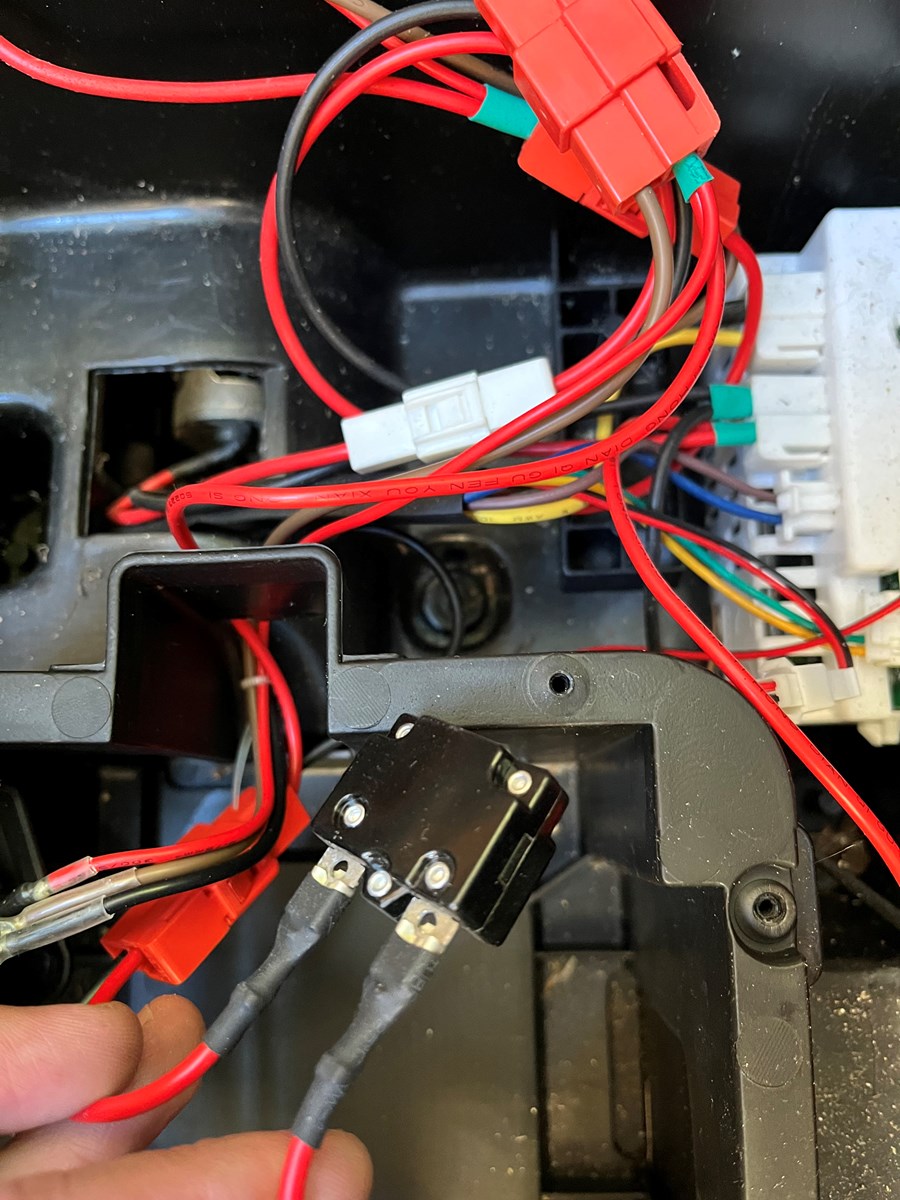

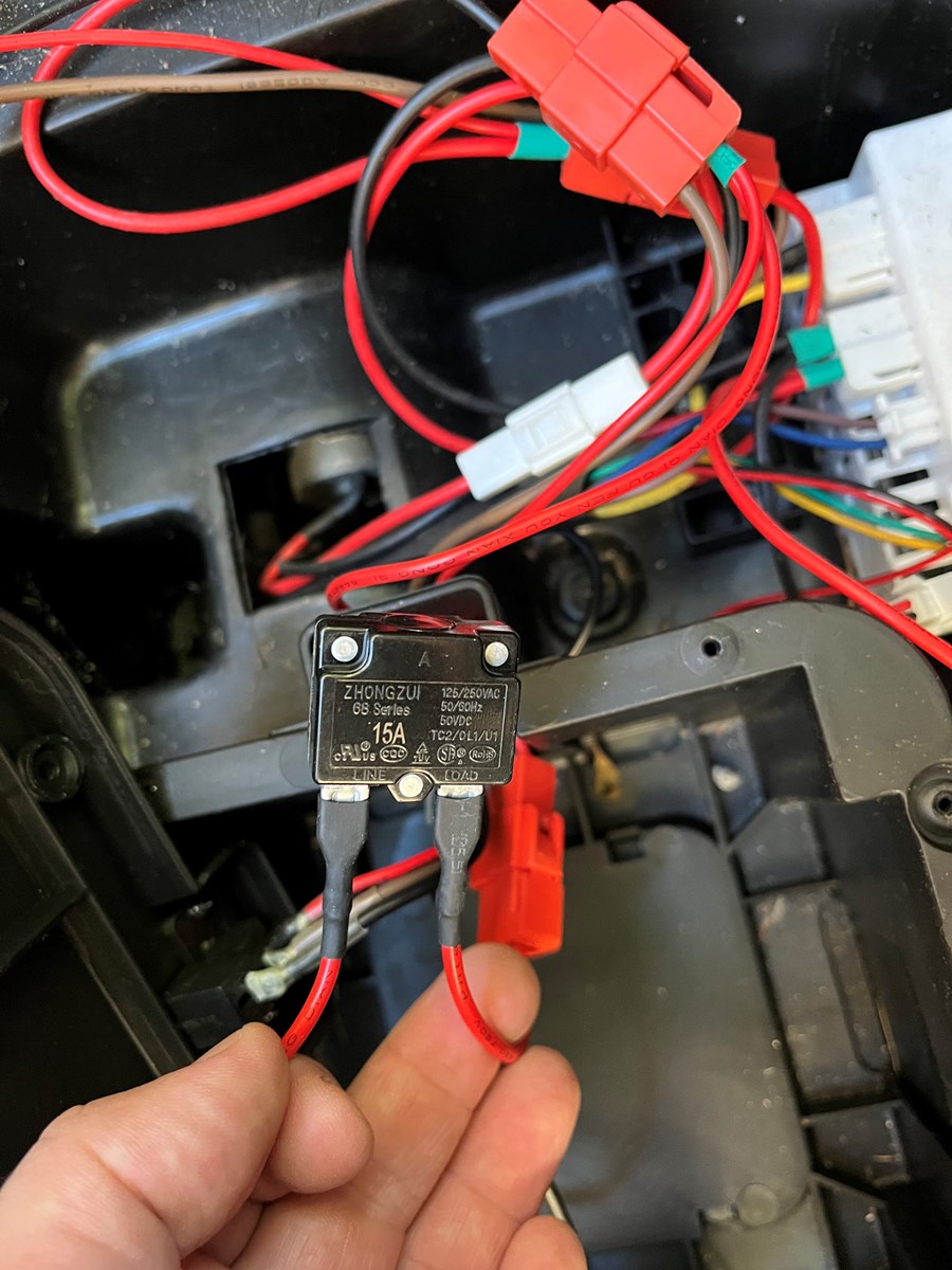

 Se billede. det er den sorte der som er sikringen du tænker på ?
Skal lige have forsøgt med MC batteri. Men det er lidt svært at få dem til at sidde ordentlig fast - jeg kan ikke bare tilslutte metal til metal ? Det skal være med ledning ?
Ja det er sikring 15A Jeg kender ikke lige den holder, så måske er det en type som ikke kan skiftes. På service station eller andre steder kan du købe 15A sikring som har stik for kabelsko. Så den kan nemt sættes i i stedet.
Hvis du måler fra minus på batteri og til plus ( eller på sikring imod batteri) måler du 9 - 12 V det samme skal du kunne måle fra minus batteri og til den side på sikring som vender væk fra batteri
Du kan også sætte multimeter på modstands måling. ​Ved at måle på begge ben på sikring ska du måle tæt på 0 ohm.
Er det ikke tilfældet så er sikring sprunget.

jeg har haft MC batteriet på nu. nænsomt spændt ​ind på batteriet, så jeg skulle mene at der er forbindelse. men stadig ikke liv i bilen, desværre. se billede, sådan har jeg sat ledning fra ​børnbilen (kabelsko) ind på MC batteriet. der bør ​være forbindelse (og samme er gjort med plus ​selvfølgelig)
Du skal jo gerne måle tæt på O ohm så du stiller den på det laveste, nemlig 200 Ohm. Ja du sætter de 2 pinde på hver stik på sikringen. Forinden kan du holde de 2 pinde sammen og se om metret der siger 0 ohm. Siger den f.eks. 2 ohm når du holder målepinde sammen så er det ok med 2 ohm når du måler på sikring.
Når jeg måler på den laveste "200" på ohm indstilling, så får jeg en måling der hedder 00.6  ---> er det så en sikring som er OK ?
Det undrer mig lidt at der slet ikke kommer liv i det med MC batteriet. det er helt opladet, jeg ved det virker og føler det burde være tilsluttet korrekt.
