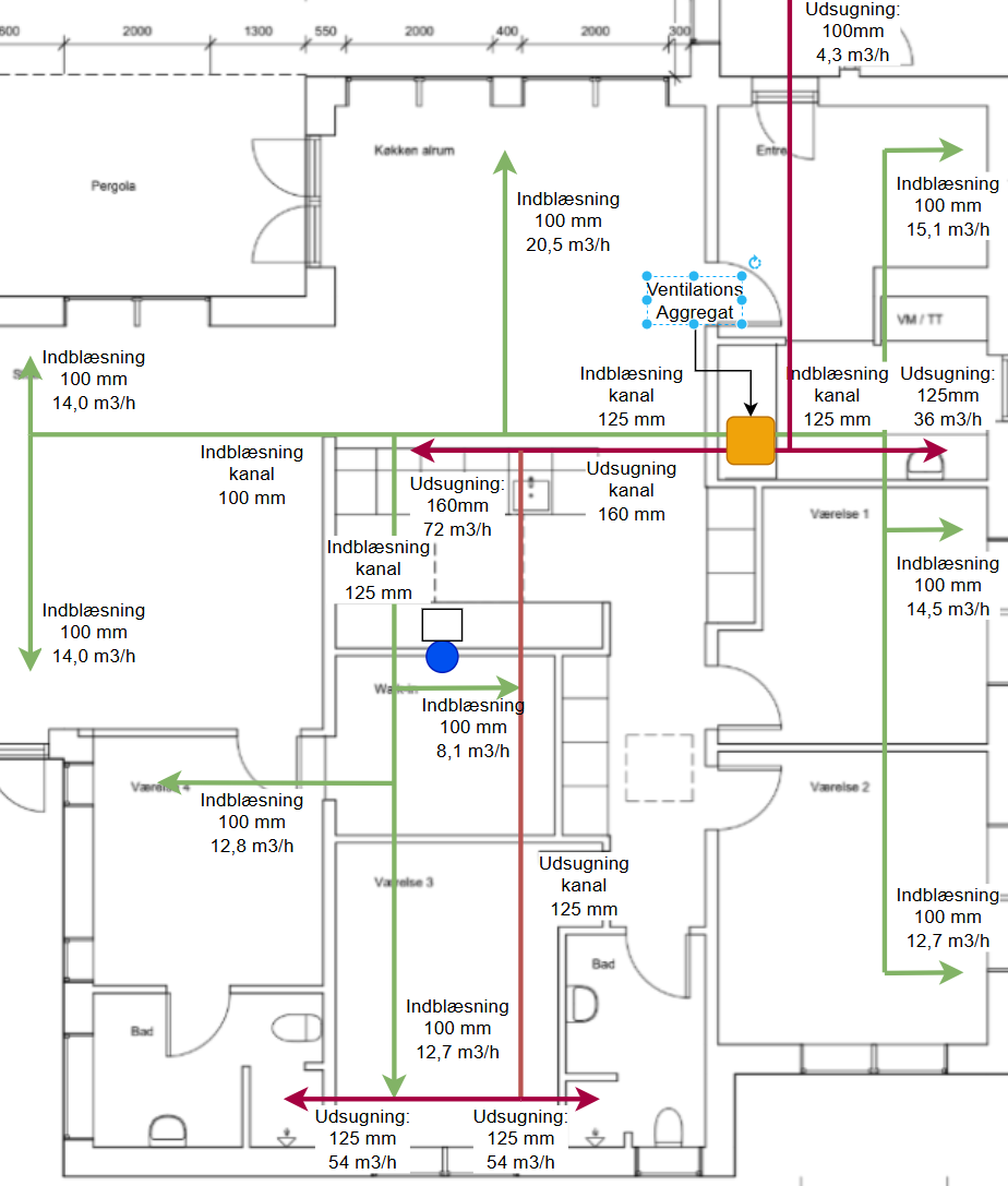

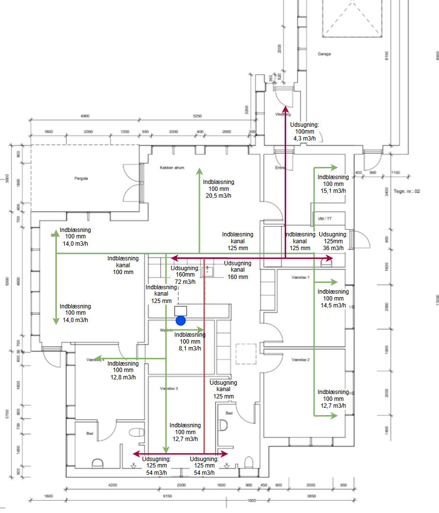

Tak for hjælpen – indtil videre er det blevet til de beregnede værdier som skrevet på billedet, og forventeligt med den rørføring.
Ventilationskravet ligger på ca. 220 m³/h udsugning og 130 m³/h indblæsning.Efter lidt overvejelser omkring 4 niveauer er jeg kommet frem til:
1: ferie = halv normal
2: normal = 130 m³/h ind og ud (jeg vil tro, at der i de fleste af døgnets timer ikke er behov for yderligere ventilation)
3: behovsstyret = 220 m³/h ind og ud (fugtstyring, der skruer op til de anbefalede værdier)
4: maks = 300 m³/h ind og ud (maksimal udsugningsmulighed).
I forhold til emhætten er det blevet et undersøgelseskapitel for sig. Emhætten kan suge fx 400 m³/h, hvilket langt overstiger ventilationsanlægget. Og når anlægget stadig skal køre og fungere i de normale "våde" rum, så skal man finde på noget:
1: Emhætten giver triggersignal til ventilationsaggregatet, som skruer op til f.eks. maks, og så kæmper emhætte/udsugning med de 300 m³/h, der indblæses.
2: Emhætte trigger åbner ovenlysvindue på klem, men jeg frygter, at det bare vil føles som træk om vinteren.
3: "Make-up air"-kanal ved komfuret. En ekstra, selvstændig luftkanal, som går fra tag til komfur (jeg forestiller mig to riste på begge sider af komfuret, nede i bordhøjde) – kræver spjæld, filter og muligvis ventilator, som trigges af emhættens start (man kan lave service adgang til dette fra walk in closet).
Umiddelbart foretrækker jeg løsning 3, da den tilfører luft direkte ved komfuret og kan hjælpe med at skabe træk den rigtige vej. Markeret med blå cirkel på tegningen - lodret ventilationsskakt.
Er der andre løsninger til emhætteproblematikken?

Dit brutto boligareal er, alt andet lige, 13,2x15 = 198 m2 * 0,3L/s * 3600 = 213,8 m3/h mindre end 216 m3/h
216m3/h = køkken 72 m3/h+ 2 * toilet/bad a 54 m//h + bryggers 36 m3/h.
Dit dimensionsgrundlag er derfor 216 m3/h.
Du bør beregne givet luft flow på given rørstreng. 216 m3/H for Rør ø160 = 2,99m/s større end max 2,5 m/s.
Du bør starte med Ø200 rør fra anlægget (1,91m/s) og løbende gå ned i lufthastighed, aldrig op i hastighed igen.
Vedhæfter pdf fil af princippet med Exzel regneark, hvor given rørstrengs lufthastigheder er beregnet for given rørstørrelse.
Din tegning med rørføringen er desværre lidt utydeligt.
Typisk med en emhætte på 400m3/h, alle i huset må ikke kunne lugte hvad der serveres til middag, men hele nabolaget må godt
Kan se at der er et misforhold i din indblæsning, grøn kun = 124,4 m3/h, i forhold på din udsugning på rød ca. 220m3/h!?

Jeg kan godt se, at billedet fremstår lidt uklart, og at selve aggregatet ikke er markeret.Der er to spørgsmål:
  1. Aggregatets til- og afgangsstudse er 160 mm. Betyder det, at 160 mm er den maksimale dimension, når der ikke må øges i rørstørrelse efterfølgende?
  2. Lige efter aggregatet skal kanalerne fordeles i to retninger:
    • 125 mm til bryggers og vindfang
    • 160 mm til to badeværelser og køkken
Jeg har forsøgt at forstørre billedet en smule og markeret aggregatet med orange. :)
Som jeg skriver start med ø200 fra anlægget, ved brug af f.eks. Lindab RCLU 200 100.
Bemærk hastighed og rørstørrelse er 2 forskellige ting.
Gå op i i hastighed er ikke det samme som at gå op i rørstørrelse.
Som tidligere skrevet beregn løbende dine hastigheder i givne rørstørrelse, ved noget så simplet som brug af f.eks. Excel regneark.
