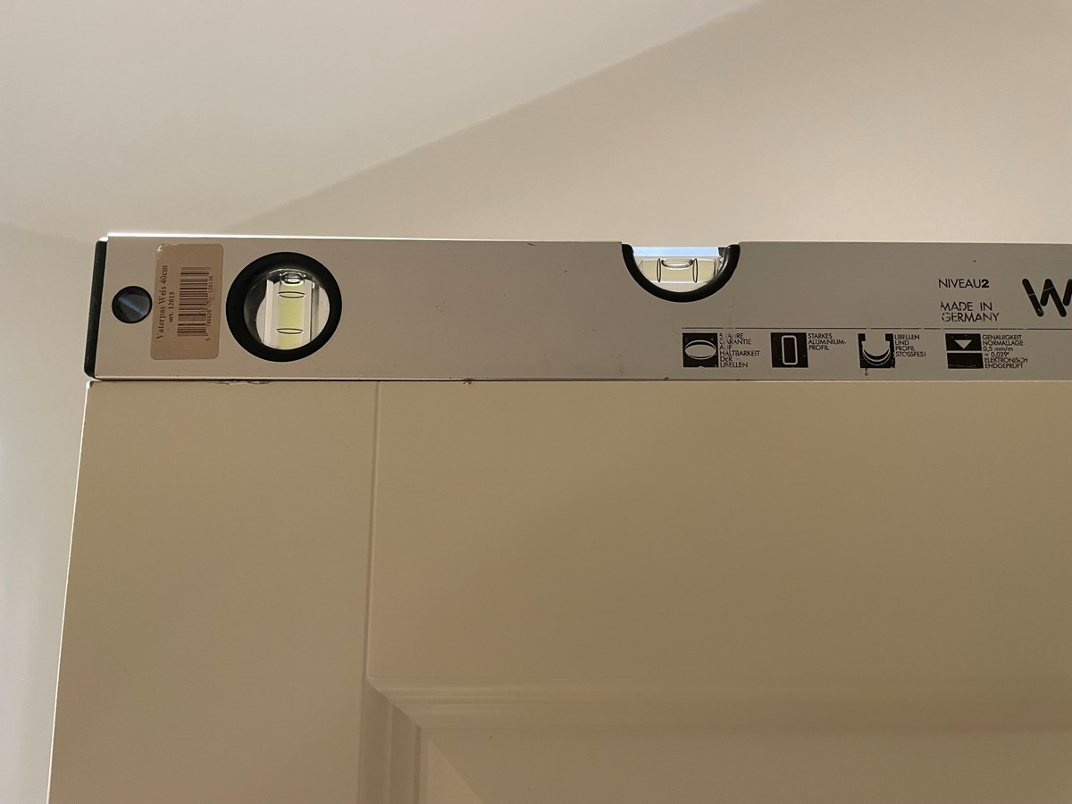

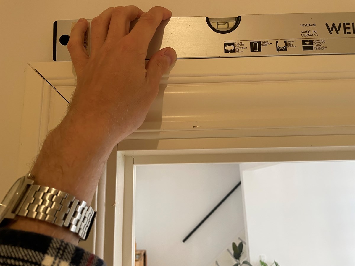

Det er ny karm + dør. Da håndværkerne havde installeret den kunne døren godt lukkes, men den gik på, så man skulle ruske lidt i den.
På billedet ser det ud til, at karmen er sat temmelig skævt op. Jeg ville bede håndværkeren om at købe et nyt vaterpas, og rette fejlen.

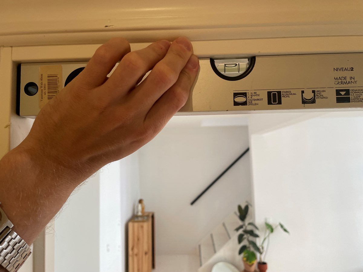

Det hele ser ud til at være i vater. Hvilket jeg ikke helt forstår ... tænkte døren ville være skæv.
Når jeg ser på billederne, så ser det ud til, at der er godt med luft foroven i hængselsiden, samtidig med at der er luft foroven i modsatte side.
Afmonter døren og fjern det øverste hængsel i karmen. Hakket bag hængslet skal være dybere, således at når hængslet monteres igen, så kommer døren tættere på karmen, og derved vil den også komme længere op ovre i modsatte side.
Det er for mig at se den eneste løsning, medmindre man skal til at justere på karmen, hvilket vil være en betydelig sværere operation.
Det er svært at se, hvor meget luft der er, men hvis du ved lukning af døren kan se, at hvis den bare skal rykkes 1 mm for at kunne lukke, så ville jeg sænke hængslet 2 mm.

Det der er på ingen måde i vater.
johnm skrev den 08-09-2025 05:28:19
 Godt så er det ikke kun mig der kan se det!

Det er jo tydeligt på det billede hvor du holde vatterpasset på karmen at den ikke er i vatter.
Dvs. karmen ikke er i vinkel, og døren vil aldrig nogen sinde kunne justeres til at passe. ( uden en høvl )
Karmen skal skrues løs modsat hængselssiden og sænkes. Måske er “tømeren” så heldig at indfatningerne så passer, i stedet for som nu at gabe i toppen.
