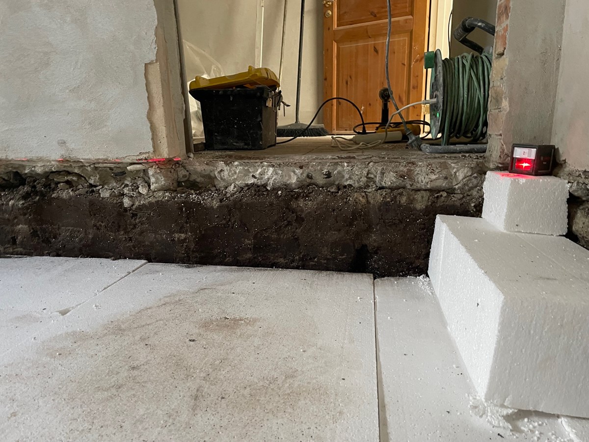

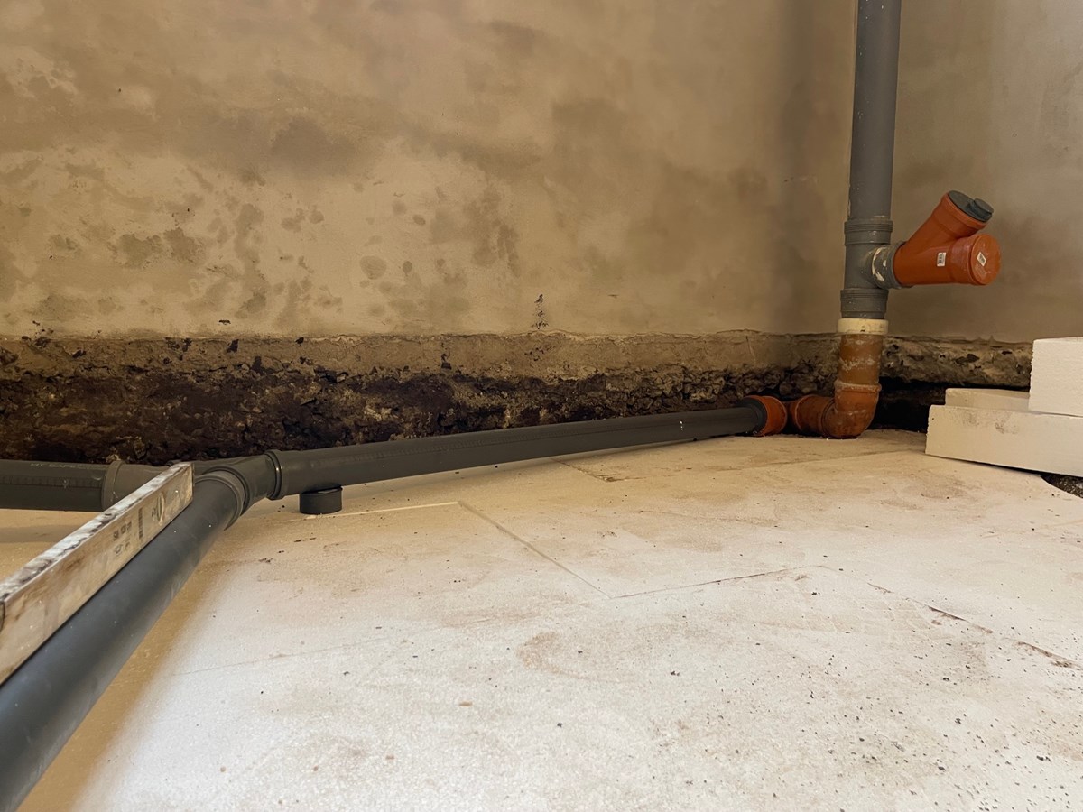

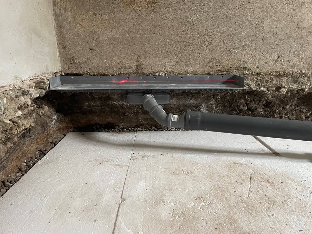

1) De første 150mm lag Isoleringsplader er lagt og afløbsrør er forbundet til linjeafløb samt afløb til badekar, som vil stikke ca. 1 cm op ad gulvet efter fliser er lagt.
De næste 150mm isolering bliver en udfordring at samle omkring/i afløbsrørene. Kan jeg nøjes med at understøtte med ekstra flamingo og skære flamingopladerne til, ved siden af rørene? Har i forslag hertil?
2) Der er sat reduktion fra linjeafløbets 50mm afløbshul til 75mm.
3) Linjeafløbet er sat 3cm længere nede end klaplagets niveau. Når klaplaget er støbt, tænker jeg at afgrænse brusenichen med forksallingsbrædder og herefter lægge cement tli slidlaget over resten af gulvet, (ca. 3 cm. tykkelse.)
4) Når slidlaget er tørt, tænker jeg at lægge sidste slidlag med fald i brusenichen.

Linjeafløbet skal placeres efter montage anvisning. Jeg kender ikke lige den type men dem jeg kender skal placeres så de passer med fliser.
Du nak sagtens lave slidlag i bruse niche og resten af gulvet samme dag. Slidlags beton er så tør at det er meget nemt at styre.
Der lægges isolerings stykker under rørene, og så skæres isolering til så godt som muligt omkring afløbs rørene.
Man kan bruge en fuks svans. Set giver godt nok lidt fnuller.
Overflade på isolering skal helst være så tæt at beton ikke flyder ned i samlinger. Lidt byggeskum kan afhjælpe de sidste sprækker.
