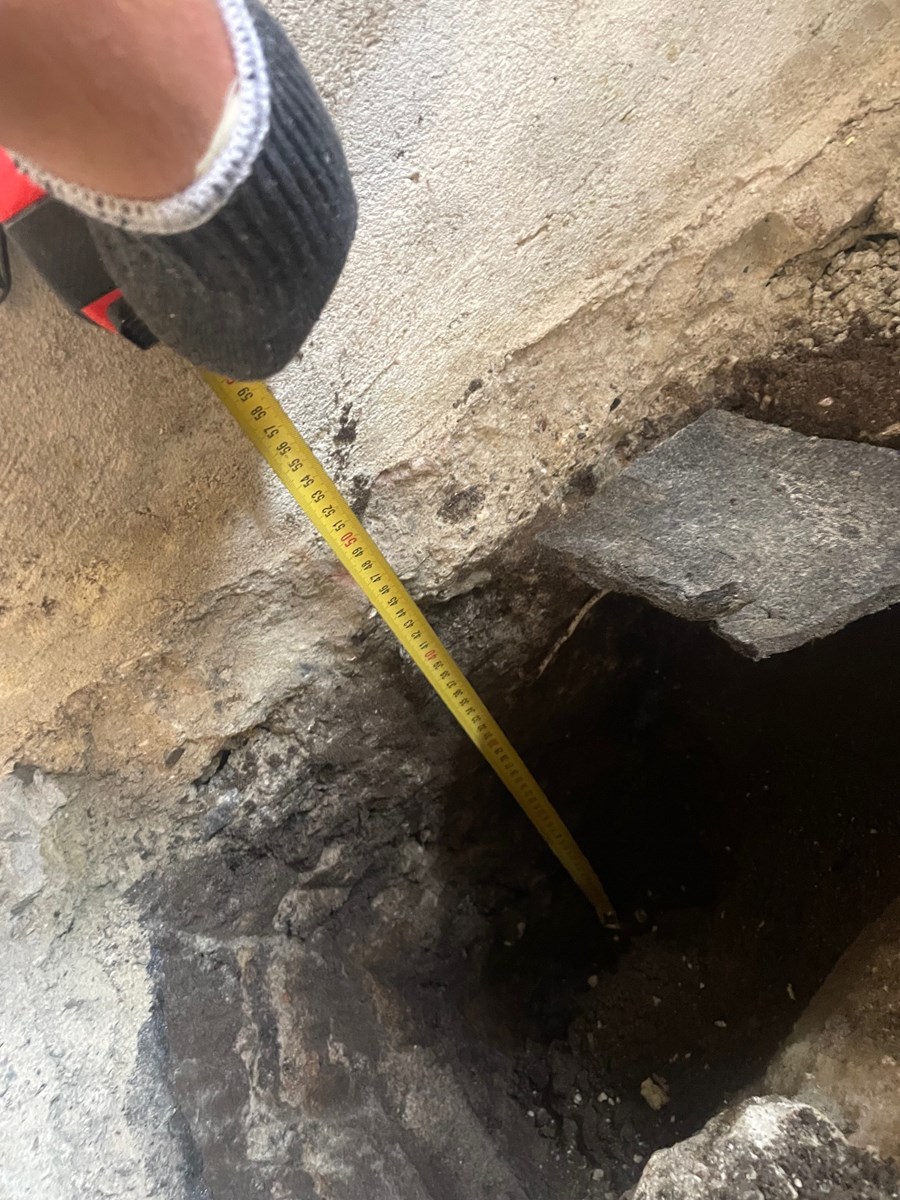

Som det ses på billedet er soklen min. 50cm. høj under jorden. Så jeg tænker ikke der skal støbes.

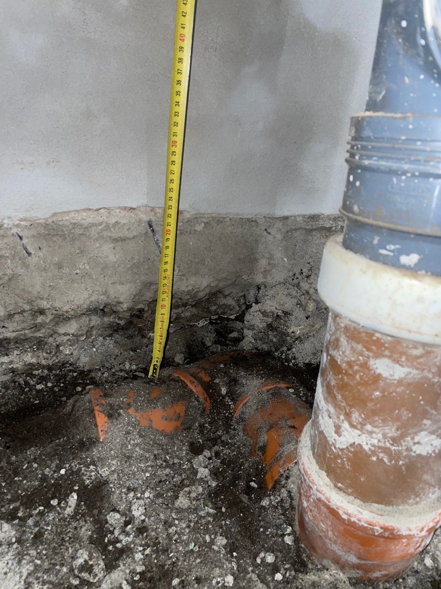

Dog er jeg nok løbet ind i problemer med kloakudgangen inde fra muren, som er placeret ca. 23cm. under jorden af det gamle betondæk. (laveste punkt) Jeg skal jo i forvejen have lavet et nyt betondæk som er lavere, for at skabe bassin og desuden er der slet ikke plads til 300mm. isolering ved kloaken.
Hvad bør gøres i denne situation?

Fedt med sokkel, der sparede du lige en masse tid og penge!
Du fører de nye rør så langt nede det kan lade sig gøre og isolerer så godt under/over/rundt om som det kan lade sig gøre og støber hen over. Krav til fald på rør er minimum 2%. Husk også at alt arbejde med kloak under gulvniveau må du ikke udføre selv da det kræver autorisation af en kloakmester og skal anmeldes til din kommune.
/BOFH
Du kan evt. grave ud til et ekstra lag isolering under dine kloakrør. Tror nu ikke at det betyder det store.

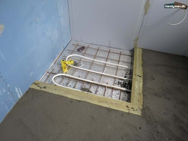

Tak for input. Er det hensigtsmæssigt at opføre gulvet i brusenichen med afgrænsende forskallingsbrædder, så man kan lave en nedkant og fald mod afløbet? Se billede.
Det er lidt svært at gennemskue hvordan man finder den rette højde til betondækket, når der skal være min. 3cm opkant til dør og fald til afløb i brusenichen.
Er der en smart fremgangsmåde her?

Der skal ikke være 3 cm opkant ved døren.
Der skal være fald på gulvet og i bruseniche så det ialt er 3 cm før andet kan løbe ud i andre rum.
Det kunne være 1 cm uden for niche og 2 cm i nichen. De mål er når fliser erlagt, så du skal lidt længere ned med beton overflade.
Lige præcis hvordan fald skal etableres afhænger af hvilken afløb og størrelse på fliser du vælger.
