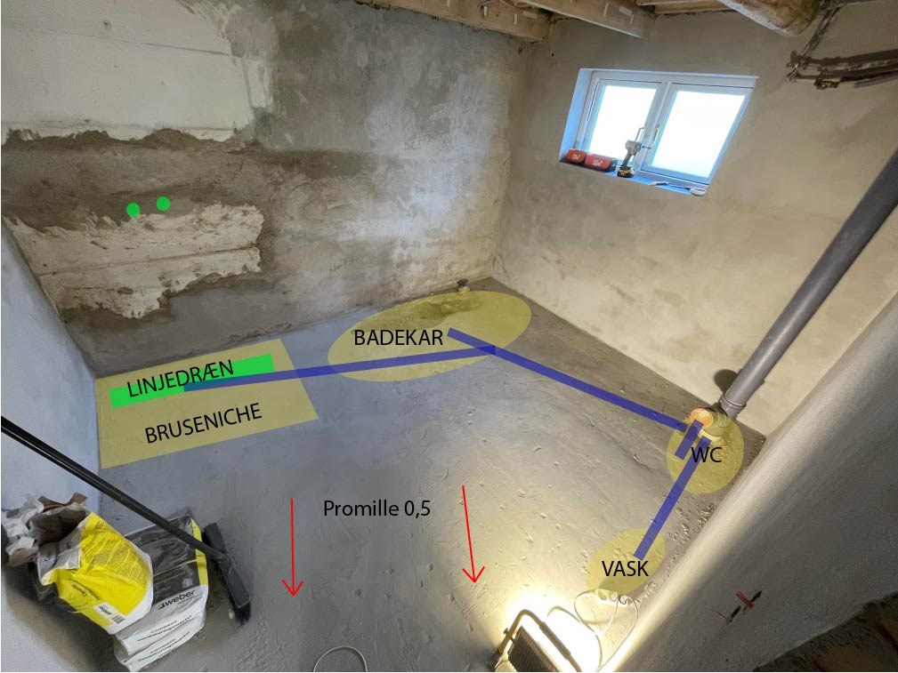

Der skal laves badeværelse i husets kælder, med bruseniche, badekar, toilet vask og el-gulvvarme. Faldstammen er etableret og jeg tænker at føre afløbsrør, som anvist på billedet.
Jeg tænker at prime nuværende betongdæk, lægge el-måtte ud der dækkes i et tyndt lag nivelerende flydespartel. Herefter primer igen, fliseklæb og fliser. Naturligvis med vådrumsmembran i vådzone også.

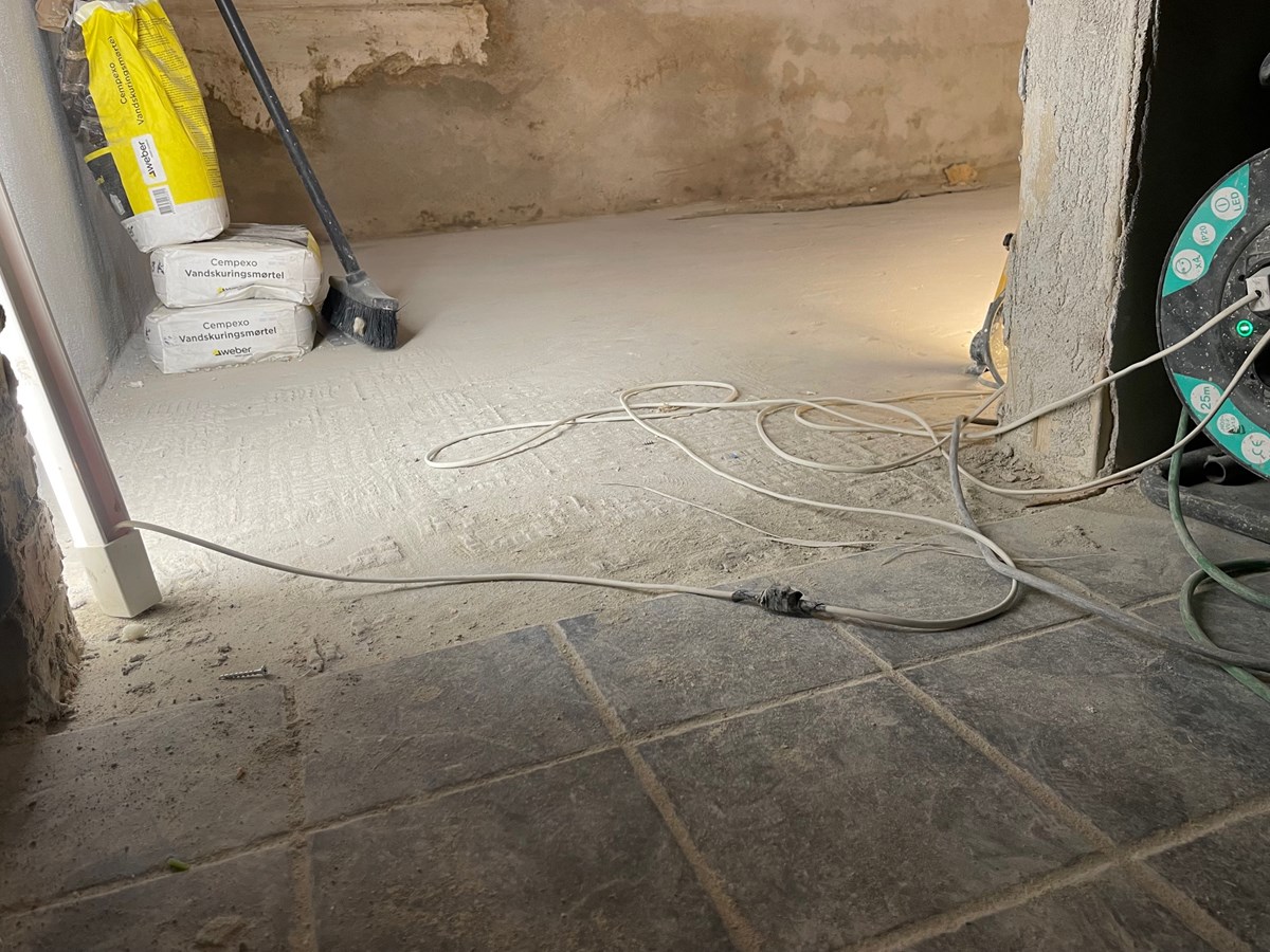

Det gamle betondæk har i forvejen et fald ned mod dør, modsat brusenichen, så hvad er den bedste løsning i forhold til etablering af brusenichen og linje-afløbet?
Jeg skal vel åbne gulvet under faldstammen og finde grenrøret som blev brugt ved tidligere badeværelse?
