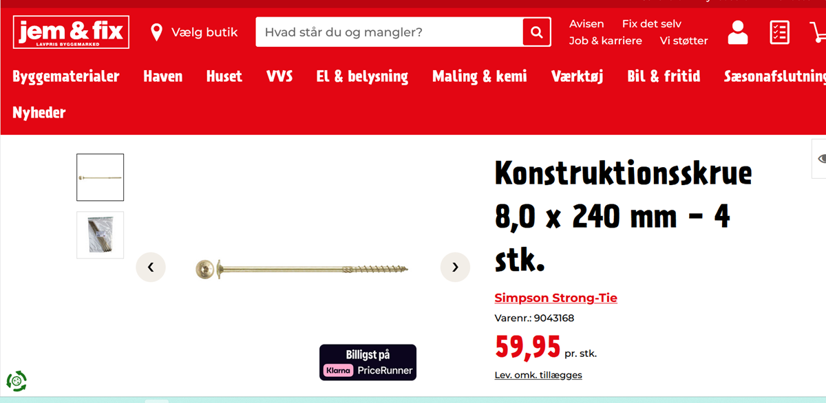

Jeg skal have monteret en rem, på en eksisterende carport.
Trælasten foreslog montage med tallerkenskruer, og mente det kunne klares uden at forbore.
I mit hoved så de lidt voldsomme ud at få monteret uden at bore for, så hvad er jeres mening?
Jeg har prøvet at skrue en af skruerne i noget gammelt afskåren spærtræ, og det flækkede for et godt ord. Det svarer nærmest på mit spørgsmål, så hvilken størrelse bor skal der forbores med til en skrue som på billedet? 6mm i skruens fulde længde?

Ja lejefedt er udmærket.
 Afprøvet, og stor forbedring. Intet flækkede, men der kom dælme nogle store knagelyde fra træet…

Du kan også bruge helt almindelig fast håndsæbe(det behøver ikke være fruens Lux ).
Træk skruen nogle gange over kanten så der afsættes sæbe på "rillerne".
 Tror simpelthen ikke vi har fast håndsæbe på lager længere, men det skal da næsten prøves… må i Brugsen og hente et stykke sæbe!

Det er ikke nødvendigt at bore for. Gør du det alligevel bør et 5 mm bor være rigeligt.
 Har prøvet et par gange nu, og træet flækker simpelthen - måske jeg presser for meget for at få skruen til at gribe?
5 mm i den længde er nærmest umuligt at opdrive i normale butikker - vil det gøre skade med et 6 mm?
 Biltema har 300 mm lange bor.
Spiralen på et 5 mm bor er kun 4-5 cm lang, så man skal virkelig køre ud mange gange for at få spånerne væk.

Som en tommelfingerregel borer jeg gerne for med et bor med samme diameter som skaftet ved gevindet.
 Skaftet ved gevindet? Altså den del af skruen der ikke har gevind?
 Nej, du måler diameteren af skaftet i gevindenden

Brugte sådan nogle 8  x 240 mm da jeg lagde nyt tag på min garage, var ikke ude for de revnede spærtræet.
Min makita slagskruetrækker havde ingen problemer med at skrue dem i, jeg forborede ikke.

 Ahh okay… så forbore med et 8 mm bor til én 8 mm skrue? Troede man gik lidt under størrelse på skrue…
 Måske dem jeg har fundet mig bare er ringere kvalitet, eller en normal skruemaskine ikke er optimalt.
Med smørelse, kan jeg undgå at træet flækker… men det føles og lyder bedre hvis jeg borer for.
