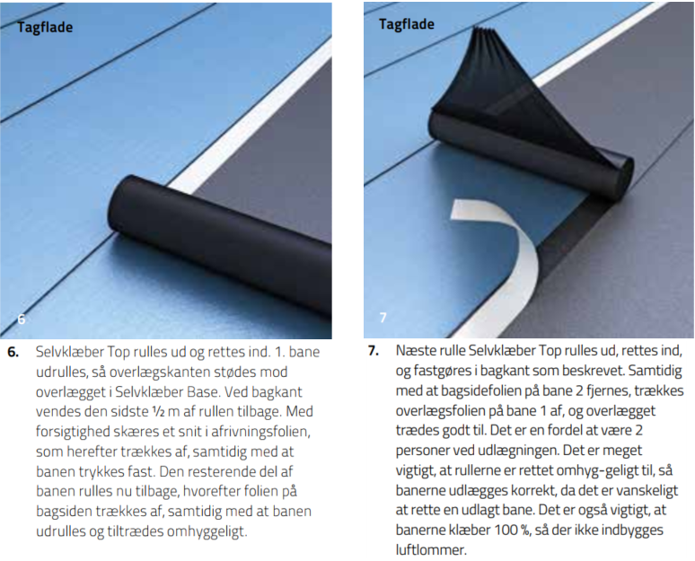

Icopal selvklæber tagpap, det er vel egentlig en vanskelig opgave?
Hvis man studerer vejledningen:
Selvklæber vejledning
Så støder man top-banerne op til kanten af base-banerne.
Den må betyde at base-banerne skal udlægges meget præcise,
da de jo kommer til at bestemme placeringen af top-banerne.
Vi ved jo alle, at forsøger man at rulle baner af forskellig slags
både ud og ind, så har de en tendens til at køre skævt.
Top-banerne er selvklæbende, så er det først sket, at man har
været uheldig med en bane, så er det ikke til at få af igen.
og så har man ødelagt både top-banen, men også hele den
belægning af underpap man har sat op.
Jeg kan ikke finde andre videoer der viser oplægningen end denne,
hvor han desværre ikke kommer ind på ret mange problemstillinger:
Har I nogle tip til at klare sådan en opgave?
Vigtige ting at være opmærksom på?

Som jeg husker det må samlingen ikke være lige over hinanden i bund og top.
Uanset, så husker jeg det også som at det slet ikke var så svært at få lige. Blot man lige husker retninger osv FØR man hiver bagsiden af 🫣🫠😂
Når du ruller baner ud og skærer dem til i længden, skal du samtidig justere dem så de ligger rigtigt.
Og så være grundig når du ruller baglæns igen, så du ikke flytter på rullen.
Du har ikke travlt, så du laver et par prøve udrulninger først, inden du begynder at fjerne folie, så du har styr på det.

Det er de her figurer fra vejledningen jeg tænker på.
Men det glæder mig, at I ikke mener det er så svært endda.

 Anbefalingen er at køre dem vinkelret på faldretningen. Ikke på tværs af faldet.
Tagklæber mod tagfod. Som også er i anbefalingerne. I det hele havet er anbefalingerne ret enkle og gode at følge. Særligt omkring trekanter osv.
