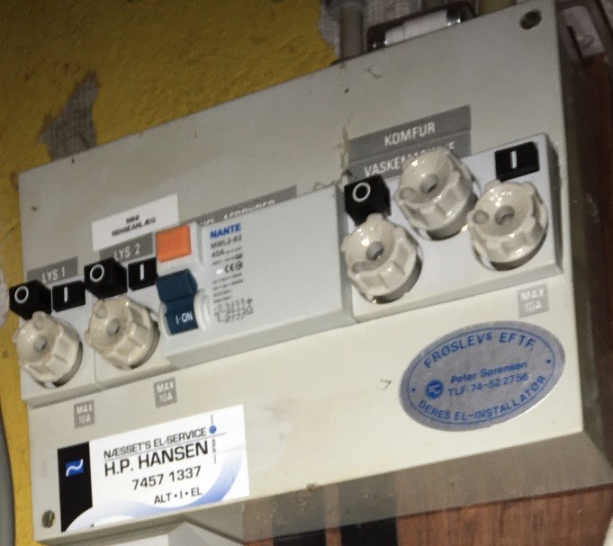

Hvordan ser man hvor mange faser der er på eltavlen? Hvis komfur, lys1, lys2 hver er en fase, ser der ud til at være 3? (billede vedhæftet) Der står max 10A, men de isatte sikringer er på 16A .

Du har to enfasede grupper til Lys1 og Lys2 samt en trefaset 16 A gruppe til Komfur og Vaskemaskine. Burde ikke være noget problem at tilslutte.
Det lader til du har 1 gruppe med 3 faser hvor der står "komfur og vaskemaskine" så mon ikke det blot er et spørgsmål om en mindre "operation" for elektrikeren at få tilslutningen ved dit komfur til at have 3 faser.
Står der "MAX 10A" men er sat 16A i så kunne det være et forbudt trick tidligere ejere har gjrot at at undgå sikringen går når komfuret er blevet brugt. men så har der været alt for høje sikringen på kablet hvios det fx kun er med 1,5mm2 ledere.
Det er jeg glad for at høre. Kunne godt lyde som noget der er særligt bekosteligt, hvis det hele skulle have været lavet om. Tak for svarene

Det kan være jeg husker forkert, således at der kun sidder 16A i den sidste gruppe. Men ellers skulle det ikke undre mig, hvis man tidligere har forsøgt at omgå nogle ting. Jeg mener ikke umiddelbart det er nævnt i rapporten.
