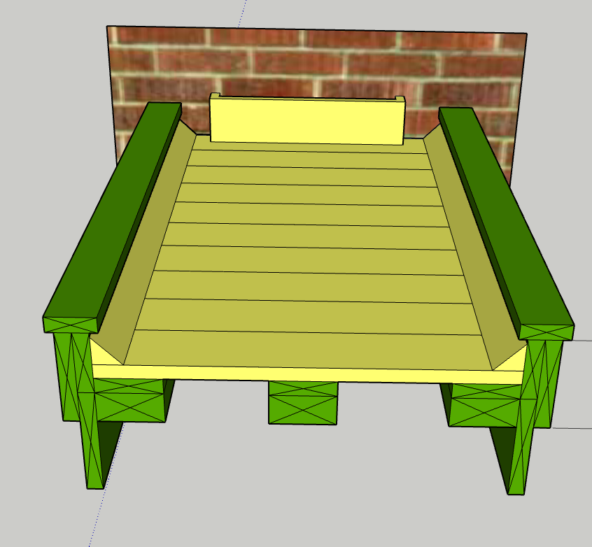

Jeg tilføjer en figur der næsten viser det jeg forsøger at beskrive.
For at lave en ventilationsspalte, skal figurens zinkindskud ikke skuppes op mod mur, og løskant skal heller ikke helt ind mod zinkindskud, men efterlade en ventilationsspalte.
Men det bliver ikke så let at få endene ved trekantslisterne afsluttet på en god måde

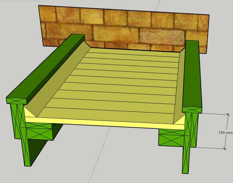

Her figuren gjort 3D.

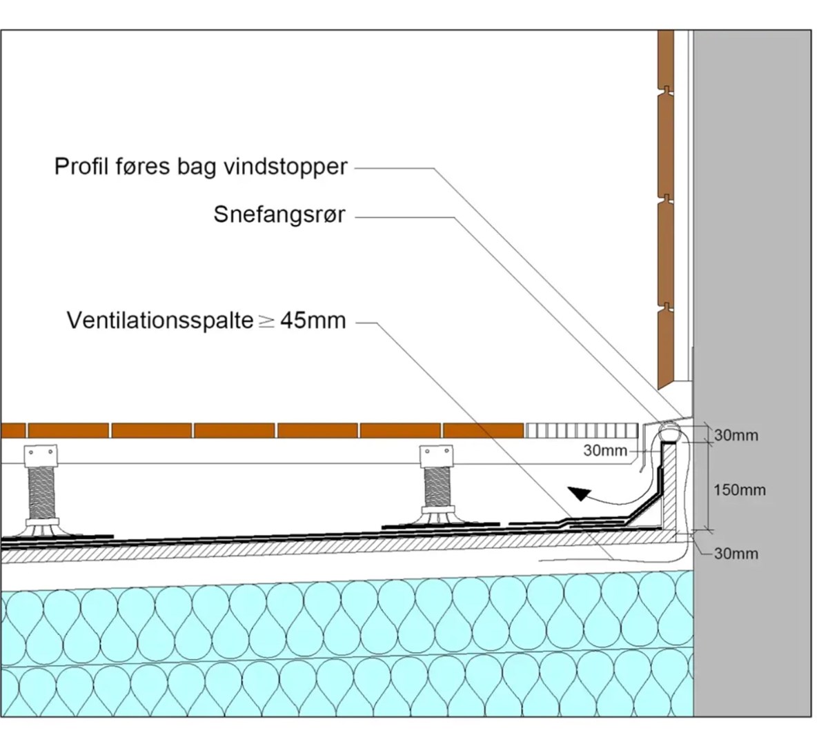

Træ 77 "Tagpap på træunderlag" har ingen ingen figur med en løsning.
Tagpapløsningerne findes i de gamle TOR-anvisninger som Phoenix tag materialer. Nu PTM-anvisninger har overtaget. De ligger på deres hjemmeside. 🙂
Prøv se om der er en løsning der.
https://www.phonixtagmaterialer.dk/projektering/ptm-anvisninger/08-tagdetaljer/
Opdatering: havde ikke set de andre kommentarer.
Jeg kan prøve at komme med en løsning her senere hvis det er.

Det var den her løsning jeg mente uden tagterrasse 🙂

Du skriver: Når tagbrædderne er lagt på, er der ca 6 cm fra overkant af tagbrædder til overkanten af vindskedebrætet,
Hvad menes med de 6 cm? Stadig Evt. foto vil forklarer mere.?
Du er i tvivl om dine 2 hjørner, er det anvisning 3.2A og 3.2B du efterlyser eller hvad?

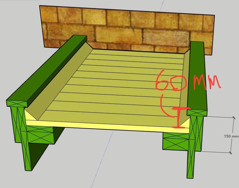

 Han mener at der er 60 mm som vist på tegningen nedenfor.Herudover er det løsningen bag muren at han mangler at for udført så der kommer en ventilationsspalte
HjordrupHansen
Byggerådgiver/byggesagkyndig
Nu fes det ind med de 60 mm.
Det forklarer så også spørgsmålet:
Jeg synes det at svært at finde en god løsning til de 2 hjørner oppe ved muren.
Evt. lave en 45gr. affasning af de lodrette brædder op mod væggen, ude i hver side, for at opfylde mindste højden på de 150 mm.
Vær OBS på at det øverste vandrette Stern bræt ikke er en lang tids holdbar løsning, i forhold til Alu inddækning.

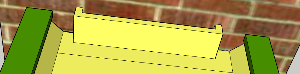

 Men jeg synes ikke jeg kan se en elegant måde at få det pakket ind i tagpap.
Nedenstående skitse viser problemet:
GSH skrev den 11-08-2025 19:52:26
 Der kommer alu-sterrnkapsler på.
Det med 45gr. affasning forstår jeg ikke endnu. Jeg kan godt accepterer at højden ikke bliver 150 mm. Det er inde under et udhæng, så det er ikke så kritisk.
Jeg vil gerne undgå en masse besværlige hjørner.
"Ventilationskassen" bør gå helt ud til sternbrædderne, med trekantlist som anvist i 3.2A og 3.2B.
Mit tidligere forslag gik ud på at affase Ventilationskassen i 45 gr., ude ved hver Stern for at komme ned fra højden 150 mm til 60 mm.
Har du ikke mulighed for at hæve sternen fra 60 mm til 150 mm.
