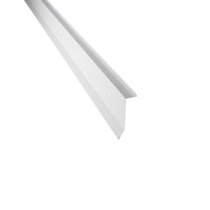

Der skal jo så være udluftning ved muren.
Jeg tænker der skal bruges noget der ligner fodblik,
det skal bare vendes om.
Og så kan man bruge en løskant (billede) hen over den.

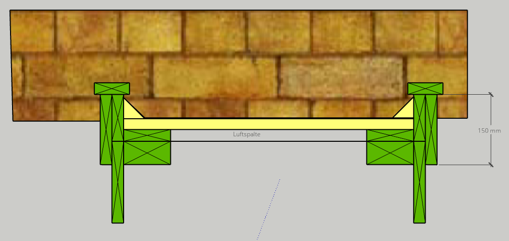

Men det bliver lidt problematisk ved trekantslisterne.
Mon der er en god måde at klare dette?
Håber det er forklaret forståeligt hvad jeg mener.

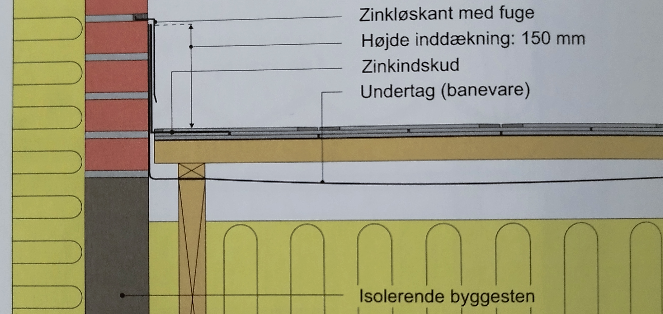

Jeg tilføjer en figur der næsten viser det jeg forsøger at beskrive.
For at lave en ventilationsspalte, skal figurens zinkindskud ikke skuppes op mod mur, og løskant skal heller ikke helt ind mod zinkindskud, men efterlade en ventilationsspalte.
Men det bliver ikke så let at få endene ved trekantslisterne afsluttet på en god måde
