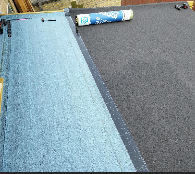

 Jeg endte med at bruge Icopal selvklæber.
Jeg kan bekræfte at det er meget blødt, når det er 20 grader og lidt sol ind imellem.
Det kræver også stor koncentration at lægge det, da det klæber meget kraftig.
